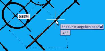

Dynamische Eingabe fordert während der Vektorisierung zur Eingabe auf
Dynamische Eingabe zeigt Eingabeaufforderungen an geeigneten Stellen an. Die Abbildung zeigt ein Beispiel für Eingabeaufforderungen, die Linienlänge und Winkel anzeigen, wenn Sie den Mauszeiger bewegen. Sie können auch einen numerischen Wert für die Linienlänge eingeben.
