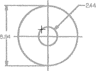

Dieser Objekttyp ist nur in bitonalen Bildern verfügbar. Das folgende Beispiel wurde mit der intelligenten Auswahlmethode für Grundkörper definiert. AutoCAD Raster Design-Toolset erkennt den Kreis und definiert das Objekt als einen kreisförmigen Grundkörper.
Mit der intelligenten Auswahl ausgewähltes Objekt |
Durch die Auswahl definierter Grundkörper |
