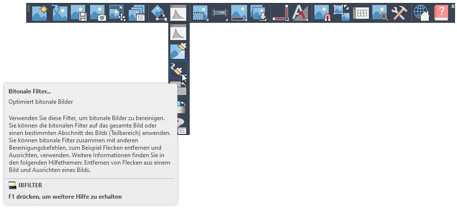

Der AutoCAD Raster Design-Werkzeugkasten ist der umfassendste Werkzeugkasten. Er enthält verschiedene Untermenüs, die als eigenständige Werkzeugkästen angezeigt werden können.
Anmerkung: Vorgabemäßig sind alle Werkzeugkästen ausgeblendet. Geben Sie in der Befehlszeile menubar und dann 1 ein, um die Menüleiste anzuzeigen. Klicken Sie bei angezeigter Menüleiste auf das Menü Extras Werkzeugkästen AUTOCADRASTERDESIGN, und wählen Sie den anzuzeigenden Werkzeugkasten aus.
Wenn Sie den Cursor über eine Werkzeugkastenschaltfläche bewegen, wird in einer QuickInfo der Name und eine Beschreibung des Werkzeugs zusammen mit dem entsprechenden Befehlsnamen angezeigt. Drücken Sie F1, während die QuickInfo angezeigt wird, um die Hilfe zu öffnen und weitere Informationen über das Werkzeug zu erhalten.

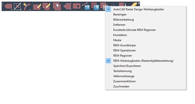

Um ein Menü mit allen verfügbaren Werkzeugkästen anzuzeigen, klicken Sie mit der rechten Maustaste auf einen sichtbaren AutoCAD Raster Design-Werkzeugkasten. Anschließend können Sie jeden anderen Werkzeugkasten anzeigen, der im Kontextmenü aufgeführt ist.
