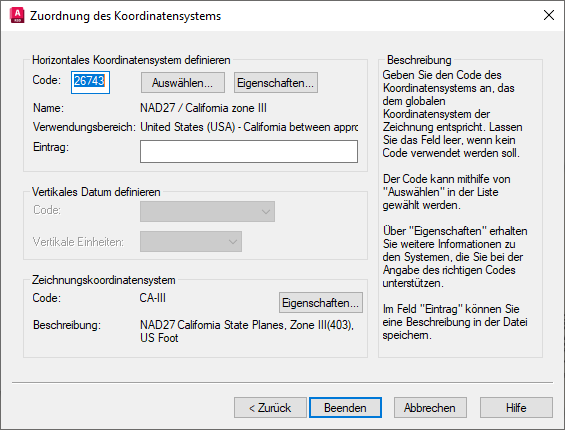

Dialogfeld Zuordnung des Koordinatensystems
In diesem Dialogfeld können Sie ein Koordinatensystem für eine exportierte GeoTIFF-Bilddatendatei festlegen.
Wenn das Bild mit GeoTIFF-Korrelation ohne Koordinatentransformation eingefügt wurde, wird ein Standard-GeoTIFF-Code angezeigt. Anderenfalls können Sie auswählen, ob dem Bild ein Koordinatensystem zugewiesen werden soll.
Wenn Sie ein Koordinatensystem festlegen möchten, lassen Sie das Feld Code leer.
Wenn das AutoCAD Raster Design-Toolset unter dem AutoCAD Map 3D-Toolset ausgeführt wird oder eine Zeichnung mit aktiviertem GIS-Koordinatensystem geöffnet ist, werden der anwendbare Code und eine Beschreibung angezeigt, um die Identifizierung des entsprechenden GeoTIFF-Codes zu erleichtern.
Horizontales Koordinatensystem definieren
Code
GeoTIFF-Code, der ein Koordinatensystem für das Bild kennzeichnet.
Auswählen
Öffnet das Dialogfeld Koordinatensystem wählen, in dem Sie einen Code nach Namen auf der Grundlage der Region, in dem er verwendet wird, auswählen können.
Eigenschaften
Öffnet das Dialogfeld Eigenschaften des GeoTIFF-Koordinatensystems, das die detaillierten Eigenschaften des durch den GeoTIFF-Code festgelegten Koordinatensystems anzeigt.
Name
Gibt den Namen des Koordinatensystems an, auf das durch den GeoTIFF-Code verwiesen wird.
Verwendungsbereich
Gibt die geografische Region an, in der das Koordinatensystem verwendet wird.
Erläuterung
Zeigt weitere Einzelheiten zum Koordinatensystem an. Hier können Sie Anmerkungen hinzufügen.
Vertikales Datum definieren
Dieser Bereich wird nur angezeigt, wenn Sie ein DEM (Digital Elevation Model) exportieren.
Code
Gibt das Datum für Erhebungswerte in der DEM-Datei an.
Vertikale Einheiten
Gibt Fuß oder Meter als vertikale Maßeinheit an. Hier wird die aktuelle Einstellung im DEM gezeigt. Durch Ändern dieser Einstellung können Sie die exportierte Datei in die jeweils andere Einheit konvertieren.
Zeichnungskoordinatensystem
Code
Vom AutoCAD Map 3D-Toolset verwendeter Code zur Identifizierung des Koordinatensystems für die Zeichnung.
Eigenschaften
Zeigt weitere technische Einzelheiten zum Koordinatensystem an.
Beschreibung
Zeigt grundlegende Informationen zum Koordinatensystem an.
