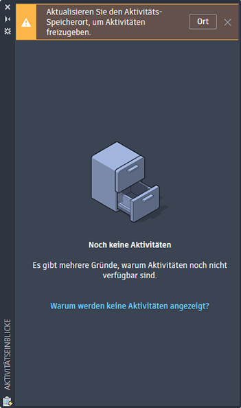

Einrichten des Speicherorts der Aktivität
Als Erstes müssen wir einen gemeinsamen Speicherort für Zeichnungsaktivitäten definieren. Dieser sollte sich in einem internen Unternehmensnetzwerk oder einem Cloud-Speicher befinden.
Anmerkung: ACCDocs-Zeichnungen speichern automatisch alle Aktivitäten in Autodesk Docs und erfordern diesen Schritt nicht.

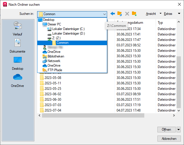

  4. Klicken Sie auf der Palette Aktivitätseinblicke auf Position.
  5. Navigieren Sie zu einem Speicherort, den Sie mit Ihren Teamkollegen gemeinsam nutzen, und wählen Sie ihn aus, um Zeichnungsaktivitäten zu verfolgen.
    In diesem Beispiel habe ich ein internes Netzlaufwerk mit dem Laufwerksbuchstaben Z:, und darauf gibt es einen Ordner Common, den ich für den gemeinsam genutzten Speicherort auswähle.
  6. Klicken Sie auf Öffnen.

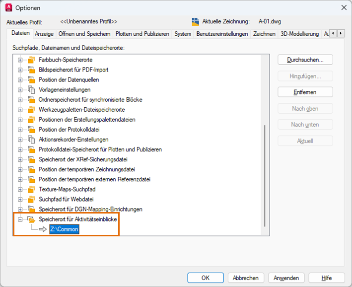

  7. Anmerkung: Wenn Position nicht auf der Palette Aktivitätseinblicke verfügbar ist, gehen Sie wie folgt vor:
    1. Klicken Sie auf Anwendungsschaltfläche > Optionen.
    2. Klicken Sie auf der Registerkarte Dateien auf das Pluszeichen (+) links neben dem Speicherort für Aktivitätseinblicke, um den Knoten zu erweitern.
    3. Wählen Sie den aktuellen Dateipfad aus, klicken Sie auf Durchsuchen, und wählen Sie den gemeinsam genutzten Speicherort aus.
    4. Klicken Sie auf OK.
    Anmerkung: Zeichnungsaktivitäten gehen möglicherweise verloren, wenn der Aktivitätenspeicherort später geändert wird.
    Wenn alle Ihre Teamkollegen denselben Speicherort für Aktivitätseinblicke festgelegt haben, werden alle Zeichnungsaktivitäten in diesen Speicherort geschrieben und aus diesem Speicherort gelesen.

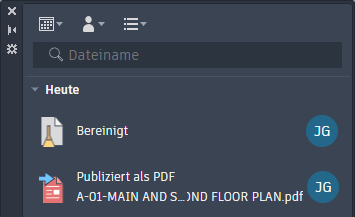

  1. Öffnen Sie die Datei A-01.dwg oder eine eigene Zeichnung.

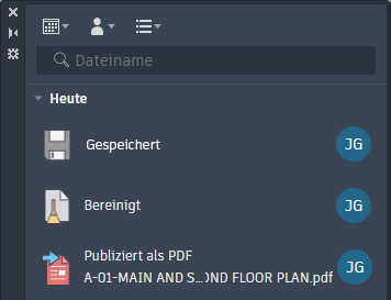

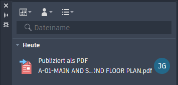

  2. Klicken Sie auf Plotten, wählen Sie einen Plotter oder ein PDF-Ausgabegerät aus, und klicken Sie auf OK. Finden
    Die publizierte Aktivität wird auf der Palette angezeigt.
    Anmerkung: Die jeweilige publizierte Aktivität hängt vom ausgewählten Gerät bzw. der ausgewählten Ausgabe ab.
  3. Klicken Sie auf Bereinigen, wählen Sie Alle Elemente aus, und klicken Sie auf Alle bereinigen. Finden
    Die bereinigte Aktivität wird auf der Palette angezeigt.
  4. Zeichnen Sie einige Geometrien, z. B. ein paar Kreise und Linien.
  5. Speichern Sie die Zeichnung.
    Die gespeicherte Aktivität wird auf der Palette angezeigt.
    Anmerkung: Einige Aktivitäten werden erst nach dem Speichern der Zeichnung auf der Palette angezeigt.

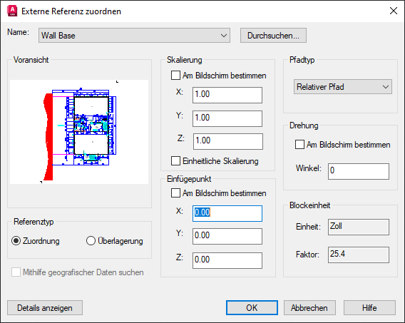

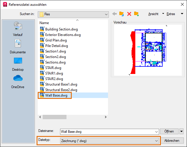

  3. Klicken Sie auf Registerkarte Einfügen > Gruppe Referenz > Zuordnen. Finden
  4. Stellen Sie sicher, dass als Dateityp Zeichnung (*.dwg) festgelegt ist, navigieren Sie zu Wall Base.dwg, und wählen Sie diese aus. Klicken Sie auf Öffnen.
  5. Verwenden Sie die Einstellungen aus der folgenden Abbildung, und klicken Sie im Dialogfeld Externe Referenz zuordnen auf OK.

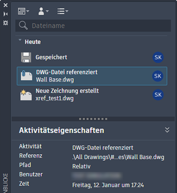

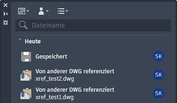

  6. Speichern Sie die Zeichnung.

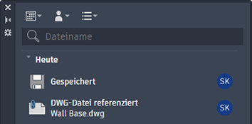

    Die Aktivität DWG-Datei referenziert wird zur Palette hinzugefügt.
  7. Klicken Sie auf die Aktivität, um Details anzuzeigen.
  8. Klicken Sie auf Registerkarte Ansicht > Gruppe Paletten > Externe Referenzen. Finden
  9. Wählen Sie auf der Palette Externe Referenzen die Referenz Wall Base oder die von Ihnen zugeordnete Zeichnungsdatei aus.
  10. Klicken Sie mit der rechten Maustaste, und wählen Sie Öffnen aus.
    Die Zeichnung wird geöffnet, und auf der Palette Aktivitätseinblicke werden die Aktivitäten für die Zeichnung angezeigt.

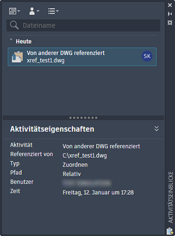

  11. Klicken Sie auf die Aktivität Von anderer DWG referenziert, um die zugehörigen Details anzuzeigen.
    Nun werden wir dieselbe Zeichnung in einer zweiten Zeichnung zuordnen, um zu sehen, wie nützlich diese Funktion ist.
  12. Erstellen Sie eine neue Zeichnung, und speichern Sie sie als xref_test2.dwg.
  13. Ordnen Sie dieselbe Zeichnung wie in den vorherigen Schritten als XRef zu.
  14. Wechseln Sie zur referenzierten Zeichnung, in meinem Fall Wall Base.dwg.
    Wenn Sie eine Zeichnung öffnen, wird für jede Zeichnung, die die geöffnete Zeichnung referenziert, eine Aktivität angezeigt.
Anmerkung: Sobald unter Aktivitätseinblicke die Aktivitäten für alle Teamkollegen erfasst sind, können Sie leicht erkennen, welche Zeichnungen eine bestimmte Zeichnung referenzieren, bevor Sie Änderungen daran vornehmen.

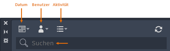

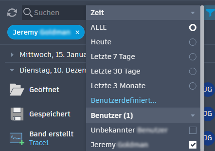

Filtern von Aktivitäten
Wenn in Ihren Zeichnungen viele Aktivitäten protokolliert sind, können Sie die Aktivitäten auf der Palette filtern, um einen untergeordneten Satz von Aktivitäten für eine Zeichnung anzuzeigen. Sie können beispielsweise Aktivitäten in einem bestimmten Zeitraum anzeigen oder nur Ihre Aktivitäten oder bestimmte Arten von Aktivitäten.

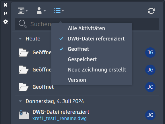

Nach Aktivitätstyp
  1. Klicken Sie auf das Filter-Dropdown-Menü Aktivität.
    Das Filtermenü Aktivität enthält nur die Aktivitätstypen in der aktuellen Zeichnung.
  2. Wählen Sie die einzelnen Aktivitätstypen aus, die Sie anzeigen möchten.
    Jedes Mal, wenn Sie auf einen Aktivitätstyp klicken, wird dieser aktiviert bzw. deaktiviert.
  3. Um alle Aktivitätstypen anzuzeigen, wählen Sie Alle Aktivitäten.
Anmerkung: Derzeit zeichnet AutoCAD LT nur Versionsaktivitäten in der zugehörigen Palette auf. Andere Aktivitäten werden aufgezeichnet, können jedoch nicht in der Palette angezeigt werden.

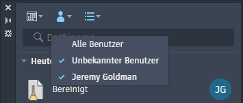

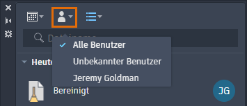

Nach Benutzer
  1. Klicken Sie auf das Filter-Dropdown-Menü für Benutzer.
    Das Filtermenü Benutzer enthält nur die Benutzer, die Aktivitäten in der aktuellen Zeichnung ausgeführt haben.
  2. Wählen Sie die Namen der einzelnen Benutzer aus, um ihre Aktivitäten anzuzeigen.
    Jedes Mal, wenn Sie auf den Namen eines Benutzers klicken, werden die zugehörigen Aktivitäten aktiviert und deaktiviert.
  3. Um die Aktivitäten aller Benutzer anzuzeigen, wählen Sie Alle Benutzer.

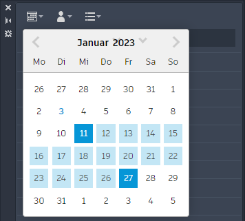

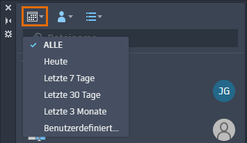

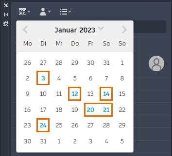

Nach Datum
  1. Klicken Sie auf das Filter-Dropdown-Menü für das Datum.
    Sie können eine der verfügbaren Optionen nutzen oder Benutzerdefiniert auswählen, um einen Datumsbereich zu definieren.
  2. Wählen Sie Benutzerdefiniert aus.
    Datumsangaben, die Aktivitäten enthalten, werden blau angezeigt.
  3. Um einen Datumsbereich auszuwählen, wählen Sie zuerst das früheste und dann das späteste Datum aus. Klicken Sie außerhalb des Kalenders, um den Datumsbereich anzuwenden.
  4. Um Aktivitäten unabhängig vom Datum anzuzeigen, wählen Sie im Filter-Dropdown-Menü Datum die Option Alle aus.
