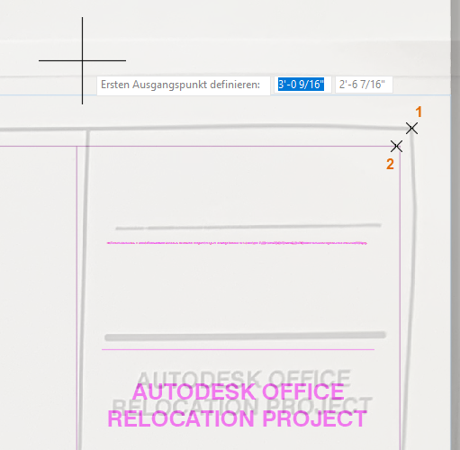

  5. Wählen Sie im Menü die Option Ausrichten. Zum Ausrichten wählen Sie zwei Paare von Ausgangs- und Zielpunkten aus. Die Ausgangspunkte befinden sich in der Markierung, die Zielpunkte in der Zeichnung.
    Anmerkung: Sie können in der Markierung keine Geometrie fangen, in der Zeichnung ist dies jedoch möglich.
  6. Wenn Sie zur Eingabe des ersten Ausgangspunkts aufgefordert werden, klicken Sie auf die obere rechte Ecke des Schriftfelds der Markierung (1).
  7. Wenn Sie zur Eingabe des ersten Zielpunkts aufgefordert werden, klicken Sie auf die obere rechte Ecke des Schriftfelds der Zeichnung (2).

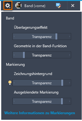

Markierungsumgebung
Bevor wir uns mit dem Markierungsassistenten beschäftigen, machen wir uns mit der Umgebung vertraut. Ein neues Band mit der Markierung wird erstellt, und die Bandumgebung wird angezeigt. Es gibt zwei Modi:

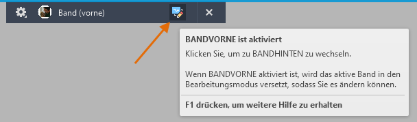

Der aktuelle Modus wird im Werkzeugkasten Band angezeigt.
Es gibt einige Unterschiede bei den Einstellungen, je nachdem, ob das Band eine importierte Markierung enthält.

  1. Wechseln Sie zu Band (hinten).
    Der Markierungsassistent ist nur im Modus Band (hinten) verfügbar. Dies dient dazu, Zeichnungsgeometrie basierend auf den importierten Markierungen zu aktualisieren oder einzufügen.
  2. Klicken Sie, um den Markierungsassistenten zu aktivieren.

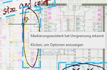

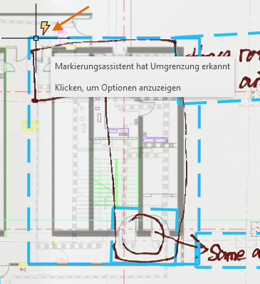

    Markierungen werden durch blaue gestrichelte Umgrenzungen dargestellt.

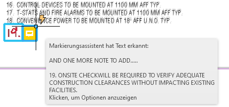

  3. Bewegen Sie den Mauszeiger über eine Markierungsumgrenzung, um die QuickInfo mit dem Markierungstyp anzuzeigen.
    Typ QuickInfo
    Umgrenzung
    Text
    Durchgestrichener Text
    Anweisungstext
    PDF-Kommentar
  4. Klicken Sie auf die Markierungsumgrenzung, um die Markierungen zu bearbeiten.

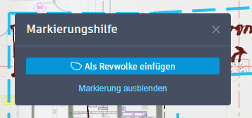

Revisionswolken-Markierung
  1. Klicken Sie auf die angezeigte Markierung.
    Das Dialogfeld Markierungsassistent wird geöffnet.

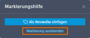

  2. Klicken Sie auf Als Revisionswolke einfügen.
    Die Revisionswolke wird auf dem aktuellen Layer in die Zeichnung eingefügt.
    Die Umgrenzung der Markierung wird automatisch ausgeblendet. Eine Markierung kann bei Bedarf mehrmals bearbeitet werden, auch wenn die Umgrenzung ausgeblendet ist.

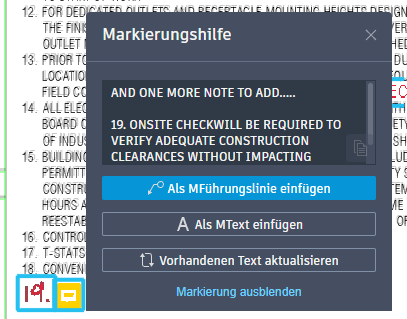

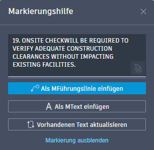

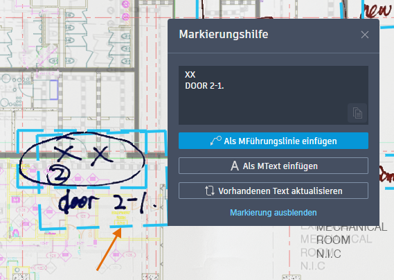

Textmarkierung – Als MText einfügen
  1. Klicken Sie wie dargestellt auf die Umgrenzung der Textmarkierung.
    Es werden mehrere Optionen angezeigt. In diesem Beispiel fügen wir die Textmarkierung als MText ein. Die Option Vorhandenen Text aktualisieren probieren wir später aus.
  2. Klicken Sie in das Textfeld, und bearbeiten Sie den Text wie dargestellt.
  3. Klicken Sie auf Als MText einfügen.
  4. Wählen Sie den Speicherort für den MText aus.
    Der MText wird unter Verwendung des aktuellen Textstils eingefügt, und die Markierung wird automatisch ausgeblendet.

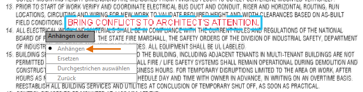

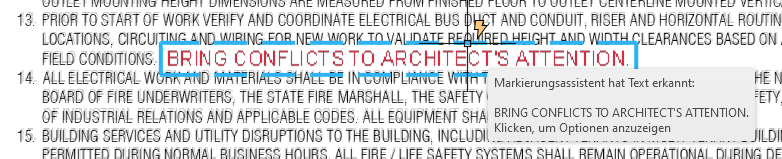

    In diesem Beispiel sehen wir uns die Optionen zum Aktualisieren von vorhandenem Text an.
  7. Doppelklicken Sie in das Ansichtsfenster, um sicherzustellen, dass Sie sich im Modellbereich befinden, damit der vorhandene Text ausgewählt werden kann.

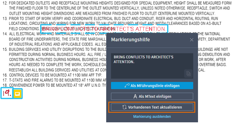

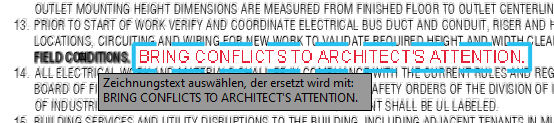

  8. Klicken Sie auf die Markierungsumgrenzung für den Text, und wählen Sie Vorhandenen Text aktualisieren.
  9. Wählen Sie den Text FIELD CONDITIONS aus, wenn Sie aufgefordert werden, den zu ersetzenden Text auszuwählen.
    Anmerkung: Wenn Sie den Text nicht auswählen können, drücken Sie die ESC-Taste, um den aktuellen Befehl zu beenden. Doppelklicken Sie in das Ansichtsfenster, und klicken Sie erneut auf die Markierungsumgrenzung.
  10. Wählen Sie aus dem Kontextmenü die Option Anhängen, um den Markierungstext am Ende des ausgewählten Texts anzufügen.
  11. Fügen Sie vor dem hinzugefügten Text ein Leerzeichen ein, und klicken Sie auf eine Stelle außerhalb des integrierten Texteditors oder auf der kontextabhängigen Multifunktionsleisten-Registerkarte Texteditor in der Gruppe Schließen auf Texteditor schließen.

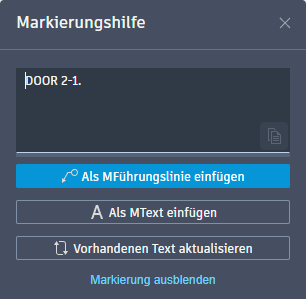

Textmarkierung – PDF-Kommentare
Wenn Sie eine PDF-Datei importiert haben, die hinzugefügte Kommentare enthält, können diese Kommentare wie eine Textmarkierung behandelt werden. Eine PDF-Kommentarmarkierung wird wie in dieser Abbildung dargestellt angezeigt.
  1. Klicken Sie auf die Markierungsumgrenzung des PDF-Kommentars.
  2. Bearbeiten Sie den Text, um nicht benötigte Elemente zu entfernen, wie in der folgenden Abbildung gezeigt.
  3. Wählen Sie Als MText einfügen, und fahren Sie wie zuvor für Textmarkierungen beschrieben fort.

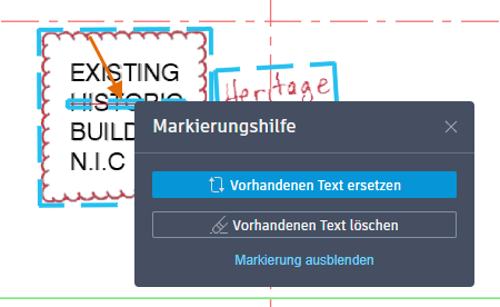

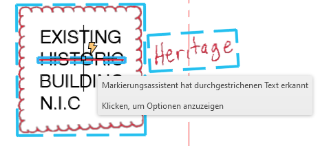

Der Markierungsassistent kann Textmarkierungen erkennen, die durchgestrichenen Text enthalten. Für das Durchstreichen von Textmarkierungen stehen verschiedene Optionen zur Verfügung.
  1. Vergrößern Sie den in der folgenden Abbildung gezeigten Bereich der Zeichnung.
  2. Doppelklicken Sie in das Ansichtsfenster, um sicherzustellen, dass Sie sich im Modellbereich befinden, damit der vorhandene Text ausgewählt werden kann.

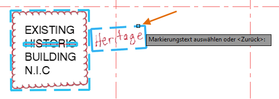

  3. Wählen Sie die Umgrenzung der Durchgestrichen-Markierung auf dem Wort HISTORIC aus.
    Es gibt zwei Optionen für durchgestrichenen Text: Ersetzen oder Löschen des vorhandenen Texts. In diesem Beispiel ersetzen wir den vorhandenen Text durch Text aus der Markierung daneben.
  4. Klicken Sie auf Vorhandenen Text ersetzen.
    Sie werden aufgefordert, den zu ersetzenden Text auszuwählen.
  5. Wählen Sie den Text HISTORIC selbst aus, nicht die Markierungsumgrenzung.
    Sie werden aufgefordert, den Markierungstext auszuwählen.
  6. Wählen Sie die Markierungsumgrenzung des Textes Heritage aus.
    Der integrierte Texteditor wird geöffnet, und sie können den Markierungstext ggf. bearbeiten.
  7. Klicken Sie auf eine Stelle außerhalb des integrierten Texteditors oder auf der kontextabhängigen Multifunktionsleisten-Registerkarte Texteditor in der Gruppe Schließen auf Texteditor schließen.
    Der MText wird aktualisiert, und die Markierung wird ausgeblendet.

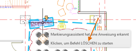

Anweisungstext (nur Englisch)

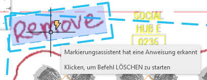

Manchmal kann eine Markierung eine Anweisung für Aktionen wie Verschieben oder Löschen sein. Wenn der Markierungsassistent eine Textmarkierung als Anweisungstext identifiziert, wird beim Bearbeiten dieser Markierung der zugehörige AutoCAD-Befehl gestartet. Probieren wir es aus.
  1. Vergrößern Sie den Bereich der Zeichnung 2A-2-0-2.dwg, wie in der folgenden Abbildung gezeigt.
  2. Bewegen Sie den Mauszeiger über den Markierungstext und nicht über die Markierungsumgrenzung, um den zugehörigen Befehl für Anweisungstext in einer Markierung anzuzeigen.
    Anmerkung: Der Markierungsassistent erkennt Anweisungen in natürlicher Sprache in Markierungen und verknüpft sie mit entsprechenden AutoCAD-Befehlen, die zur Ausführung dieser Anweisungen verwendet werden. Beispiel: Mit Markierungstext, der Wörter wie Remove oder Delete enthält, kann der AutoCAD-Befehl LÖSCHEN aufgerufen werden.
  3. Klicken Sie auf den Markierungstext, um den Befehl LÖSCHEN zu starten.
  4. Wählen Sie die zu löschenden Objekte aus, die durch die Markierung gekennzeichnet sind.
  5. Drücken Sie die EINGABETASTE, um den Befehl LÖSCHEN zu beenden.

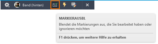

Ausblenden von Markierungen
Sie haben bereits gesehen, dass eine Markierung ausgeblendet wird, sobald Sie sie bearbeiten. Aber wie steht es mit Markierungen, die Sie nicht bearbeiten müssen? Sie können diese ausblenden, sodass sie auf dem Band weniger sichtbar sind.
  1. Klicken Sie im Werkzeugkasten Band auf MARKIERAUSBL.
  2. Wählen Sie die Umgrenzungen für die einzelnen Markierungen aus, wie in der folgenden Abbildung gezeigt.
Anmerkung: Sie können auch die Umgrenzung einer Markierung auswählen und auf Markierung ausblenden klicken.

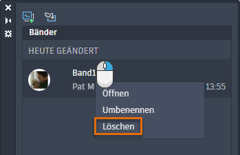

Zurückkehren zu einer Markierung

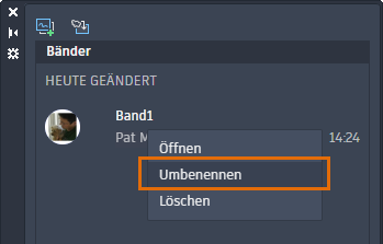

Wenn Sie ein Band mit einer importierten Markierung verlassen, können Sie jederzeit zu diesem zurückkehren. Bevor Sie zum Band zurückkehren, das die importierte Markierung enthält, benennen Sie es um, damit Sie direkt sehen können, was es enthält.
  1. Wenn die Markierung noch geöffnet ist, klicken Sie im Werkzeugkasten Band auf Schließen.

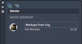

  2. Klicken Sie auf Registerkarte Zusammenarbeiten > Gruppe Bänder > Palette Bänder. Finden
  3. Klicken Sie mit der rechten Maustaste auf das Band, und wählen Sie Umbenennen.
  4. Geben Sie Markups from Eng ein.
  5. Wählen Sie das Band Markups from Eng aus, um das Band erneut zu öffnen.
