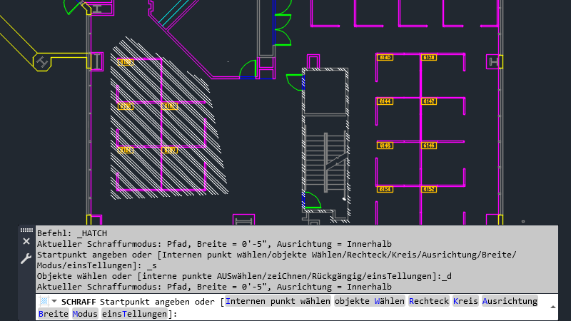

Der Befehl SCHRAFF bietet nun eine praktische Option zum Zeichnen von Schraffuren, ohne dass bereits Umgrenzungsgeometrie vorhanden sein muss.
Jetzt können Sie mithilfe der Optionen zum Zeichnen von Polylinien, Kreisen oder Rechtecken zwischen der Erstellung einer ausgefüllten Form und der Erstellung einer Schraffur entlang eines festgelegten Pfads wählen.

- SCHRAFF: Geschlossene Flächen oder ausgewählte Objekte werden mit einem Schraffurmuster, einer kompakten Füllung oder einer Abstufungsfüllung angezeigt.
Neue Systemvariablen
- HPDRAWMODE: Steuert den Zeichnungsmodus, der beim Definieren neuer Umgrenzungen für Schraffuren oder Füllungen verwendet wird.
- HPPATHALIGNMENT: Gibt die Ausrichtung der neu gezeichneten Pfade an, die schraffiert oder gefüllt werden sollen.
- HPPATHWIDTH: Legt die Breite der neu gezeichneten Pfade fest, die schraffiert oder gefüllt werden sollen.
