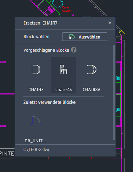

Ersetzen Sie bestimmte Blockreferenzen, indem Sie sie aus einer Palette vorgeschlagener ähnlicher Blöcke auswählen.
Wenn Sie die zu ersetzenden Blockreferenzen auswählen, schlägt das Produkt ähnliche Blöcke vor, aus denen Sie auswählen können.
Beim Ersetzen der Blockreferenzen werden die Skalierungs-, Drehungs- und Attributwerte des ursprünglichen Blocks beibehalten.
BLERSETZEN: Ersetzt angegebene Blockreferenzen durch einen Block, den Sie aus einer Liste vorgeschlagener Blöcke auswählen.
-BLERSETZEN: Ersetzt in der Befehlszeile angegebene Blockreferenzen durch einen Block, den Sie aus einer Liste vorgeschlagener Blöcke auswählen.
