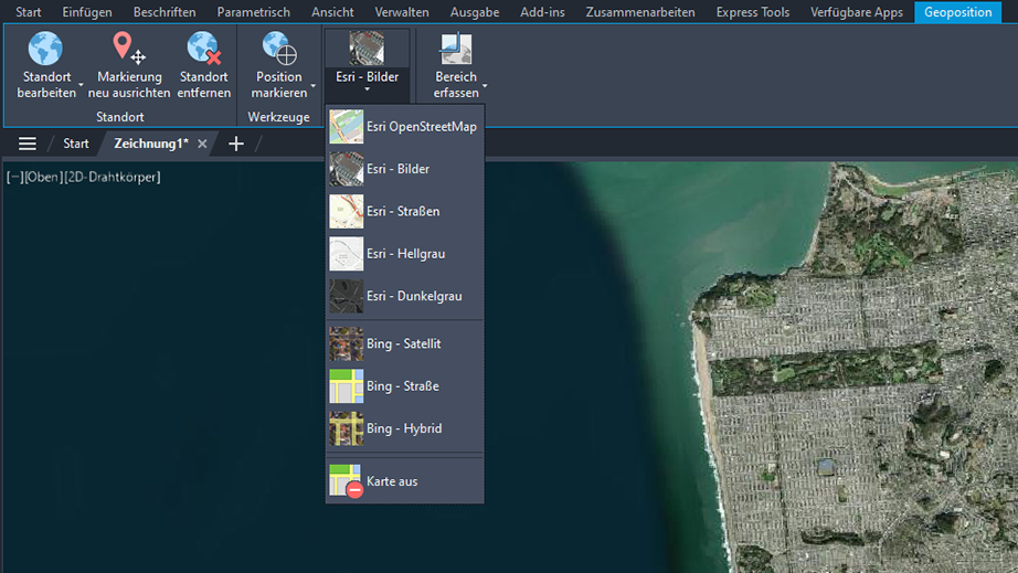

Es sind fünf neue Esri-Karten verfügbar, mit denen Sie Zeichnungen geografische Positionsdaten zuweisen können.
Sie können jetzt fünf zusätzliche Esri-Kartentypen verwenden, um einer Zeichnungsdatei geografische Positionsdaten zuzuweisen.

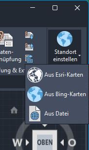

Klicken Sie zum Öffnen auf Registerkarte Einfügen > Gruppe Position > Standort einstellen > Aus Esri-Karten.
Alternativ können Sie in der Befehlszeile GEOPOSITION eingeben und Karte auswählen.
Sie können nun aus fünf neuen Esri-Basiskartenstilen wählen:
