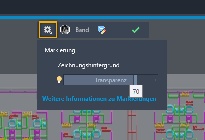

Beim Anzeigen importierter Markierungen können Sie die Hintergrundtransparenz ändern, um die Sichtbarkeit der importierten Markierung anzupassen.

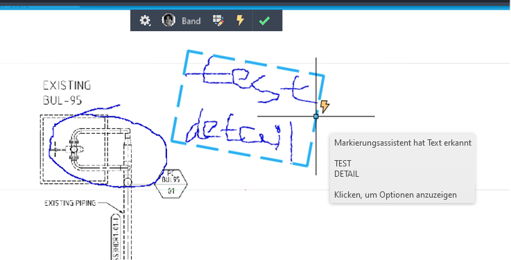

Der Markierungsassistent erkennt Markierungen automatisch als Text, Führungslinien und Revisionswolken. Klicken Sie auf eine erkannte Markierung, und fügen Sie sie als MText-, MFührungslinien- oder Revisionswolkenobjekt ein. Sie können den Text vor dem Einfügen bearbeiten oder in die Zwischenablage kopieren.

  1. Aktivieren Sie nach dem Importieren einer Markierung bei geöffnetem Band die Befehle BANDHINTEN und MARKUPASSISTMODE.
  2. Klicken Sie auf eine erkannte Markierung.

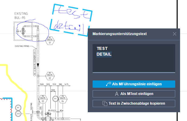

  3. Handelt es sich bei der erkannten Markierung um Text, können Sie das Objekt entweder als MText oder als MFührungslinie einfügen oder den Text in die Zwischenablage kopieren. Sie können den Text vor dem Einfügen bearbeiten.
    Durch Einfügen wird das Objekt als Geometrie zur Zeichnung hinzugefügt.
