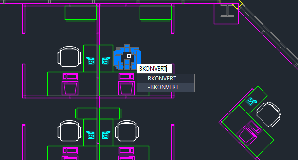

AutoCAD 2025 bietet zusätzliche intelligente Blocklösungen zur Optimierung Ihres Entwurfsprozesses. In dieser Version können Sie mehrere Instanzen der ausgewählten Geometrie mühelos in Blöcke konvertieren.
Wenn Sie eine Geometrie für die Konvertierung auswählen, sucht und markiert AutoCAD alle Instanzen derselben Geometrie. Anschließend können Sie die ausgewählte Geometrie und die gefundenen Instanzen in einen Block konvertieren.

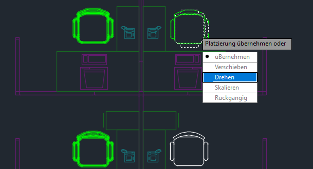

Beim Konvertieren in einen vorhandenen Block stehen Ihnen mehrere Optionen zur Verfügung. Sie können einen Block aus der aktuellen Zeichnung, einen zuletzt verwendeten Block oder ähnliche Blöcke in Ihrer Blockbibliothek auswählen, die durch den Algorithmus für maschinelles Lernen erkannt werden.
Anmerkung: Anhand des maschinellen Lernens vorgeschlagene Blöcke sind nur in AutoCAD verfügbar.
Nachdem Sie eine vorhandene Blockdefinition ausgewählt haben, können Sie den Maßstab und die Drehung anpassen, um zu bestimmen, wie die ausgewählte Blockdefinition die gefundenen Instanzen ersetzen soll.

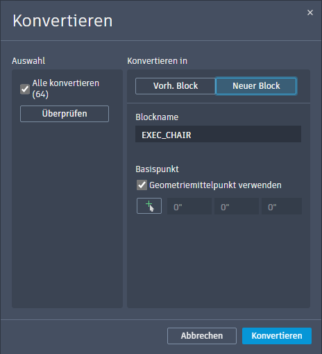

Alternativ können Sie das Quellobjekt oder die ausgewählten Instanzen in einen neuen Block konvertieren. Definieren Sie im Dialogfeld Konvertieren einen neuen Block, indem Sie einen Blocknamen und einen Einfügepunkt angeben. Der Einfügepunkt wird vorgabemäßig auf den Mittelpunkt der ausgewählten Geometrie festgelegt.
Die Möglichkeit, sich wiederholende Geometrie schnell in Blöcke umzuwandeln, minimiert Redundanzen im Entwurfsprozess und bietet eine größere Auswahl an Optionen für die Organisation von Zeichnungen.

BKONVERT: Öffnet das Dialogfeld Konvertieren und konvertiert ausgewählte Geometrie und identische Instanzen in Blöcke.
-BKONVERT: Konvertiert in der Befehlszeile ausgewählte Objekte und identische Instanzen in Blöcke.
