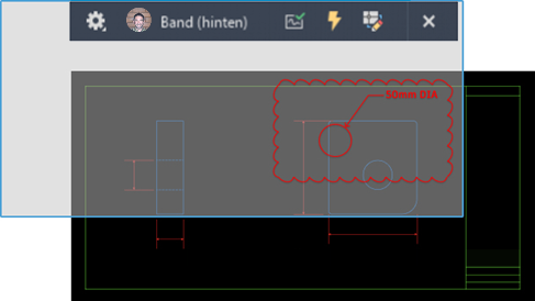

Die Bandumgebung wurde weiter verbessert und enthält jetzt den neuen Befehl VONBANDKOPIER und neue Steuerelemente für Einstellungen im Werkzeugkasten.
Mit dem neuen Befehl VONBANDKOPIER können Sie Objekte aus einem Band in die Zeichnung kopieren. So kopieren Sie Objekte aus einem Band
Die Objekte bleiben im Band erhalten und werden an derselben Position in die Zeichnung kopiert.

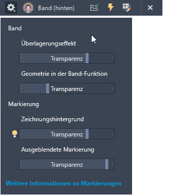

Es sind neue Einstellungen im Dropdown-Menü Einstellungen des Werkzeugkastens Band verfügbar.
Überlagerungseffekt. Steuert die Opazität der Band-Überlagerung. Je niedriger der Wert ist, desto transparenter ist das Transparentpapier. Mit dem Schieberegler Überlagerungseffekt können Sie die Systemvariable TRACEPAPERCTL ändern.
Geometrie in der Band-Funktion. Steuert den Fading-Grad der Bandgeometrie im Hintergrund. Wenn BANDVORNE aktiviert ist, wirkt sich dies auf die Geometrie in der Zeichnung aus. Wenn BANDHINTEN aktiviert ist, wirkt sich dies auf die Geometrie im Band aus. Mit dem Schieberegler Geometrie in der Band-Funktion können Sie die Systemvariable TRACEFADECTL ändern.
Zeichnungshintergrund. Wenn eine digitale Markierung aktiv ist, steuert diese Option die Transparenz der importierten Markierung, die über die Zeichnung gelegt wird. Je höher der Wert ist, desto transparenter ist die Überlagerung. Mit dem Schieberegler Zeichnungshintergrund können Sie die Systemvariable MARKUPPAPERTRANSPARENCY ändern.
Ausgeblendete Markierung. Wenn eine digitale Markierung aktiv ist, steuert diese Option die Transparenz von ausgeblendeten Markierungen. Je niedriger die Zahl, desto sichtbarer ist die Markierung. Mit dem Schieberegler Ausgeblendete Markierung können Sie die Systemvariable TRACEMARKUPFADECTL ändern.
