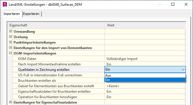

Bevor Sie LandXML-Daten zum Erstellen eines DGM importieren, überprüfen Sie die LandXML-Einstellungen für den DGM-Import, wie in Abbildung 2 dargestellt.
Abbildung 2: LandXML-Einstellungen für den DGM-Import
Durch die Option zum Erstellen von Quelldaten (Bruchkanten und Höhenlinien) in der Zeichnung werden 3D-Polylinien hinzugefügt. Wenn die Quelldaten zahlreiche Höhenlinien enthalten und Sie diese Option deaktivieren, können Sie die DGM-Datei verkleinern. Diese Daten sind für Ihre Konstruktionsarbeiten mit dem DGM häufig nicht erforderlich.
