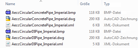

Wenn Kanalnetze erstellt oder bearbeitet werden, verweist Autodesk Civil 3D für Informationen zu jeder Komponente (Haltung oder Schacht/Bauwerk) auf den Komponentenkatalog. Sie können das Dienstprogramm Komponenten-Builder verwenden, um die Daten für jede Komponente zu bearbeiten und den Katalog zu erweitern, indem Sie zusätzliche benutzerdefinierte Komponenten erstellen. Wie in Abbildung 1 dargestellt, wird jede Komponente durch drei Dateien mit demselben Stammnamen, aber unterschiedlichen Erweiterungen definiert:
Abbildung 1: Katalogdateien für zwei Arten einer Haltung mit Kreisprofil
Wenn Sie den Komponenten-Builder zum Ändern einer Komponente verwenden, ändern Sie wahrscheinlich die XML-Datei, da diese die detaillierten Bemaßungen und Berechnungen enthält. Änderungen an den DWG- und BMP-Dateien sind möglich, aber nicht in jedem Fall von grundlegender Bedeutung.

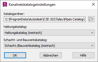

Autodesk Civil 3D installiert den vorgegebenen Komponentenkatalog für Kanalnetze unter C:\Dokumente und Einstellungen\All Users\Anwendungsdaten\Autodesk\Civil 3D <Version>\deu\Pipes Catalog. Sie können die Zeichnung auf einen anderen Katalog verweisen lassen. Klicken Sie dazu auf die Registerkarte Start Gruppe Entwurf erstellen Kanalnetzkatalog festlegen , und ändern Sie dann die Einstellungen in dem Dialogfeld (siehe Abbildung 2).
Abbildung 2: Dialogfeld zum Angeben der Kanalnetzkataloge
