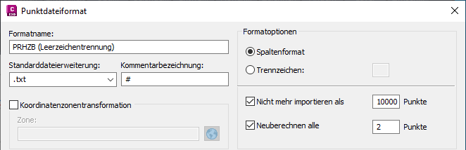

  3. Legen Sie im Dialogfeld Punktdateiformat (Abbildung 1) die Optionen unten rechts fest, um die Gesamtzahl der Punkte zu beschränken und ein Intervall für die Probenentnahme anzugeben.
Abbildung 1: Einstellungen für das Filtern von Punktdateien
Diese Art der Filterung bietet sich an, wenn LIDAR-Daten verwendet werden, die Punkte in einem sehr dichten Raster enthalten.
