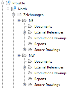

Abbildung 2: Unterordner in einem Vault-Projekt
Wie in Abbildung 2 gezeigt, befinden sich die Projekte NE und NW innerhalb eines einzigen Vault-Projekts namens North. Vault-Verweise können sich auf beliebige Objekte im Projektordner North beziehen. Wenn Sie diese Verweise auf andere Projekte ausdehnen möchten, erstellen Sie im Arbeitsordner des Projekts North neue Ordner für diese Projekte. Übernehmen Sie die Projektstruktur mithilfe des Autodesk Vault-Verwaltungswerkzeugs in Vault. Mithilfe von Unterordnern in einem Projekt können Sie die Ordner für Zeichnungen und Dokumente gruppieren, jedoch keine anderen Projektobjekte, wie Verweise in der Übersicht oder die Vault-Datenbankdateien (PointsStatus.mdb, PointsGeometry.mdb, Survey.sqlite und Survey.sdxx).
