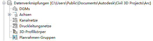

Datenverknüpfungen können nur für DGMs, Achsen, Längsschnitte, 3D-Profilkörper, Kanalnetze, Druckleitungsnetze und Planrahmen-Gruppen erstellt werden. Sie dienen als Referenzverknüpfungen zwischen Zeichnungen ohne Verwendung einer Datenbank. Wenn Sie aus einer Zeichnung Datenverknüpfungen erstellen, werden diese im Knoten Datenverknüpfungen der Übersichtsstruktur angezeigt. Von dieser Stelle aus können Sie ein Referenzobjekt in eine weitere geöffnete Zeichnung einfügen, indem Sie mit der rechten Maustaste auf seine Verknüpfung klicken oder indem Sie die Verknüpfung durch Ziehen und Ablegen in die aktuelle Zeichnung einfügen.
Abbildung 3: Verknüpfungen, wie sie in der Übersichtsstruktur angezeigt werden
