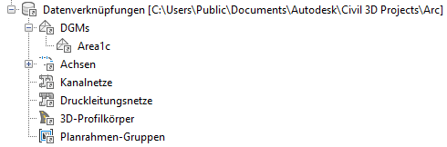

Datenverknüpfungs-Projekte
Wenn Sie Datenverknüpfungen verwenden, hat sich ebenfalls eine standardmäßige Ordnerstruktur bewährt. Sie können die Standardvorlage (_Sample Project) verwenden und eigene Versionen erstellen.
Vorgabevorlage für Datenverknüpfungsprojekt: Symbole in der Übersicht
Vorgabevorlage für Datenverknüpfungsprojekt: Ordnerstruktur im Arbeitsordner
Behalten Sie den übergeordneten Ordner _Shortcuts und die zugehörigen objektspezifischen Unterordner als Speicherort für XML-Verknüpfungsdateien verwenden. Sie können jedoch andere Ordner für Zeichnungen verwenden.
