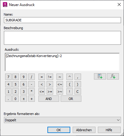

Ausdruck für die Punkthöhe
Mit Beschriftungsstilen können Sie mathematische Ausdrücke anhand der Komponenten der beschrifteten Objekte erstellen und benennen. Sie können beispielsweise einen Ausdruck für Punkthöhen auf einem DGM erstellen, mit dem ein bestimmter Wert von der eigentlichen DGM-Höhe subtrahiert wird. Der Ausdruck könnte UNTERGRUND genannt werden, und die Zusammensetzung könnte folgendermaßen aussehen: {DGM-Höhe}-2, wobei DGM-Höhe eine Komponente oder benannte Eigenschaft des DGM ist.
Nach der Erstellung kann dieser Ausdruck als Komponente für Beschriftungsstile und Tabellenstile verwendet werden. Erstellen Sie einen Beschriftungsstil für ein Punkthöhen-DGM mithilfe des Ausdrucks SUBGRADE. Verwenden Sie hierzu das Dialogfeld Neuer Ausdruck (siehe Abbildung 10).
Abbildung 10: Ausdruck für einen DGM-Beschriftungsstil
