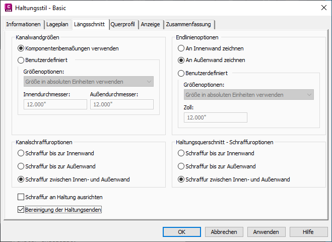

Anzeige von Haltungsenden im Längsschnitt
Verwenden Sie die Option Bereinigung der Haltungsenden im Dialogfeld Haltungsstil (siehe Abbildung 4), um das Erscheinungsbild von Haltungslängsschnitten so zu optimieren, dass die Haltungen grafisch wie gewünscht angeordnet sind. Diese Option ist nicht standardmäßig aktiviert, Sie müssen sie auswählen.
So aktivieren Sie die Haltungsbereinigung
  1. Wählen Sie in der Zeichnung eine Haltung aus.
  2. Klicken Sie mit der rechten Maustaste, und wählen Sie Haltungsstil bearbeiten.
  3. Klicken Sie im Dialogfeld Haltungsstil auf die Registerkarte Längsschnitt.
  4. Aktivieren Sie das Kontrollkästchen Bereinigung der Haltungsenden.
Abbildung 4: Dialogfeld zum Auswählen der Bereinigung der Haltungsenden
