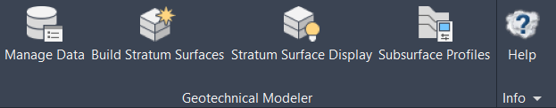

Wählen Sie in der Multifunktionsleiste die Registerkarte Geotechnical Modeler Zeichen aus. Wählen Sie die entsprechende Geotechnical Modeler-Benutzeroberfläche aus, die geöffnet werden soll:
Sie können alternativ auch das Befehlspräfix GM in der Befehlszeile eingeben, um auf die Dialogfelder von Geotechnical Modeler zuzugreifen. Die folgenden Befehle sind in der Befehlszeile verfügbar, um auf die Dialogfelder von Geotechnical Modeler zuzugreifen:

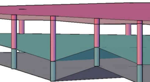

Nach dem Importieren der Informationen aus Geotechnical Modeler in das Modell können Sie Schichtflächen erstellen, die die einzelnen Material-Layer aus den Bohrungsdaten darstellen. Sie können die Anzeige der Schichtflächen für die Draufsicht und die Modellansicht separat steuern.
Wenn Sie die Bohrungsdaten besser visualisieren möchten, können Sie 2D-Sticklogs erstellen, um die geotechnischen Daten besser zu verstehen. Sie können auch 3D-Sticklogs erstellen, um die Bohrungsschichtflächen in 3D anzuzeigen.

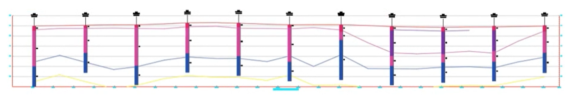

Ein Höhenplan des Untergrunds stellt die verschiedenen Schicht-Längsschnitte und die Bohrungen selbst dar. Wählen Sie die Bohrungen aus, die Sie dem Längsschnitt hinzufügen möchten. Sie werden beim Erstellen des Höhenplans hinzugefügt. Der Höhenplan kann in den Konstruktionslageplänen verwendet, aber auch in 3D hinzugefügt werden.
Die Zusammenführung dieser Informationen in einer 3D-Ansicht kann Ihnen bessere Konstruktionsentscheidungen ermöglichen. Sie können das Modell auch aus Civil 3D in InfraWorks importieren, sodass Projektbeteiligte ein besseres Verständnis der Probleme bei der Geländeplanung erhalten.
