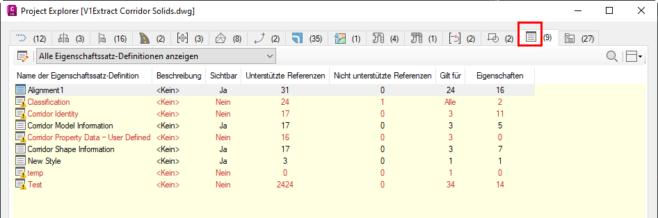

Arbeiten auf der Registerkarte Eigenschaftssatz-Definitionen
In der Listenansicht des Eigenschaftssatz-Definitionsnamens werden alle Eigenschaftssatz-Definitionen in der Zeichnung angezeigt. In der Liste der Eigenschaftssatz-Referenzen werden alle Referenzen angezeigt, die mit dem in der ersten Listenansicht ausgewählten Eigenschaftssatz verknüpft sind. Alle Eigenschaften der ausgewählten Referenzen werden in der Liste in der unteren rechten Ecke angezeigt.
