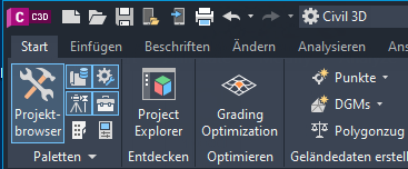

Über die Registerkarte Start der Haupt-Multifunktionsleiste von Autodesk Civil 3D können Sie auf das Project Explorer-Fenster zugreifen.

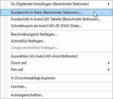

Um einen Bericht in eine Datei auszugeben, klicken Sie in Project Explorer mit der rechten Maustaste auf ein beliebiges aufgelistetes Objekt und wählen entweder Kurzbericht oder Zu Objektsatz hinzufügen aus.
Kurzbericht
Mit dem Kurzbericht erstellen Sie einen speziellen Bericht für das ausgewählte Objekt.
