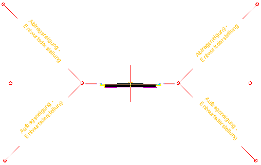

  4. Wenn die Eingabeaufforderung 'Position der Querschnittsbasislinie angeben' in der Befehlszeile angezeigt wird, klicken Sie in das Rechteck unter den Höhenplänen.
    Die Querschnittsbasislinie wird im Ansichtsfenster vergrößert. Sie sollte wie folgt aussehen:

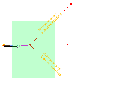

Spiegeln der Querschnittsbestandteile links von der Basislinie
  1. Wählen Sie in der Zeichnung die vier hinzugefügten Querschnittsbestandteile aus.
  2. Klicken Sie mit der rechten Maustaste. Klicken Sie auf Spiegeln.
  3. Klicken Sie auf den Symbolpunkt auf der Querschnittsbasislinie.
    Die Querschnittsbestandteile werden auf der linken Seite des Querschnittssymbols angezeigt. Durch den Befehl Spiegeln wird ein Spiegelbild der ausgewählten Querschnittsbestandteile erzeugt. Alle Querschnittsbestandteil-Parameter werden beibehalten, mit Ausnahme des Parameters für Seite.
