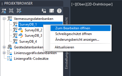

So überprüfen Sie den Sperrstatus einer Cloud-Vermessungsdatenbank
Wenn Sie eine Vermessungsdatenbank in ACC zur Bearbeitung öffnen, ist sie möglicherweise gesperrt. Dieser Status kann in der Sammlung Vermessungsdatenbanken bestimmt werden.
- Erweitern Sie im Projektbrowser auf der Registerkarte Vermessung die Sammlung Vermessungsdatenbanken.
- Das Symbol für die gesperrte Datenbank
wird neben jeder gesperrten Vermessungsdatenbank angezeigt. Dieser Status wird allen Personen angezeigt, die mit dieser Datenbank verbunden sind.
- Platzieren Sie den Mauszeiger auf dem Symbol, um den Projektbeteiligten, der die Datenbank gesperrt hat, sowie den Uhrzeit-/Datumsstempel anzuzeigen. Sie können die Daten weiterhin im schreibgeschützten Status verwenden. Klicken Sie mit der rechten Maustaste auf die Vermessungsdatenbank, und wählen Sie Datei schreibgeschützt öffnen aus.
So öffnen Sie eine Cloud-Datenbank für die Bearbeitung
- Klicken Sie mit der rechten Maustaste auf die zu bearbeitende Datenbank.
- Wählen Sie Öffnen zum Bearbeiten aus.
