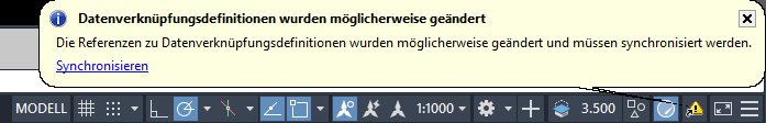

So synchronisieren Sie Objektreferenzen
Sie können eine einzelne Objektreferenz oder alle Objektreferenzen gleichzeitig synchronisieren.
So synchronisieren Sie einzelne Objektreferenzen
  1. Erweitern Sie im Projektbrowser auf der Registerkarte Übersicht unter der Sammlung Geöffnete Zeichnungen die Zeichnung, die das zu synchronisierende Projektreferenzobjekt enthält.
  2. Erweitern Sie die Zeichnungsobjektsammlung mit der Objektreferenz, die synchronisiert werden soll.
  3. Klicken Sie mit der rechten Maustaste auf das Objekt, und wählen Sie Synchronisieren aus.
So synchronisieren Sie alle Objektreferenzen in einer Zeichnung
Anmerkung: Mit der Schaltfläche in der Übersicht und dem Befehl Aktualisieren, der über das Kontextmenü in der Übersicht verfügbar ist, werden keine Vault-Daten aktualisiert.
