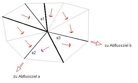

Ein weiterer nicht eindeutiger Wasserscheidentyp ist die Mehrfachabfluss-Wasserscheide.
In der folgenden Abbildung fließt das Wasser der Kanalkanten e2 und e3 zu unterschiedlichen Ablaufzielpunkten.
Das Wasser, das Rand e1 hinabfließt, kann beide Ablaufzielpunkte erreichen. In einem solchen Fall legt Autodesk Civil 3D den Bereich fest, der zu Rand e1 fließt, und definiert diesen Bereich als eine Mehrfachabfluss-Wasserscheide.
Zudem verfolgt Autodesk Civil 3D in dieser Situation die Wasserscheiden, in die Wasser aus der Mehrfachabfluss-Wasserscheide fließen kann, in diesem Fall "a" und "b" (siehe folgende Abbildung):
