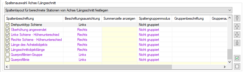

- Beim Festlegen des Spaltenlayouts für berechnete Stationen von Achse/Längsschnitt festlegen wurden zusätzliche Objekteigenschaften hinzugefügt.
Weitere Informationen finden Sie unter Layout-Optionen - Registerkarte Achsen.
- Beim Einstellen der Option Spaltenlayout für Überhöhungsbogen festlegen wurden neue Objekteigenschaften aus dem tabellarischen Überhöhungs-Editor von Civil 3D hinzugefügt.
- Bogenradius
- Ausgeglichene Überhöhung - Neigung
- Ausgeglichene Überhöhung - Vertikale Geschwindigkeit
- Überhöhungsfehlbetrag - Abstufung
- Überhöhungsfehlbetrag - Vertikale Geschwindigkeit
- Überhöhungsruck
- Überhöhungsverhältnis

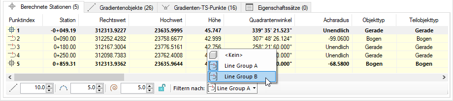

- Es wurde Unterstützung für die Konfiguration der Liste Berechnete Stationen separat für jeden Achstyp hinzugefügt.

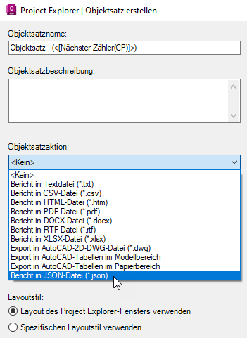

- Die Auswahl mehrerer Objekte in einem Objektsatz wird jetzt unterstützt. Dadurch können Sie Filter duplizieren und auf viele Objekte gleichzeitig anwenden.
Weitere Informationen finden Sie unter Arbeiten mit Objektsätzen.

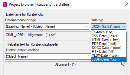

- Es wurde eine gelockerte Codierungsoption zum Schreiben von UTF-8-JSON-Berichtsdateien hinzugefügt. Dadurch sind einige Berichtsergebnisse besser lesbar.
Weitere Informationen finden Sie unter Info zum Fenster Berichtsoptionen.

Unterstützung von JSON-Dateien

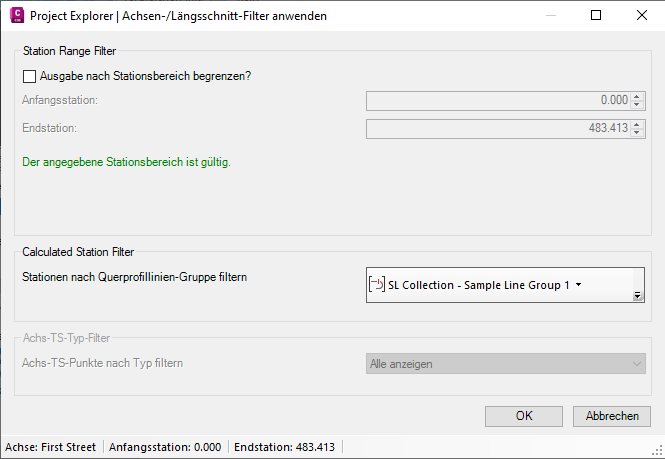

Filtern von Querprofillinien-Gruppen
