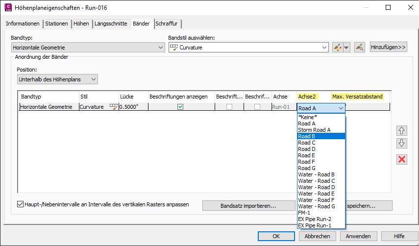

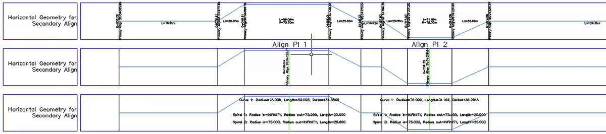

Version 2025.1
- Es wurden neue Bandoptionen für horizontale Geometrie hinzugefügt, um Informationen zur sekundären Achse anzuzeigen und zu beschriften.
- Die Eigenschaft Achse2 wurde hinzugefügt, um Informationen für eine sekundäre Achse anzuzeigen.
Anmerkung: Achse2 kann auch ausgewählt werden, wenn Sie neue Höhenpläne erstellen.
- Die Eigenschaft Max. Versatzabstand wurde als Bereich hinzugefügt, um die Anzeige der sekundären Achse im Band zu beschränken.
- Es besteht jetzt die Möglichkeit zum Beschriften projizierter Stationen der primären Achse im Band.
- Textinhalte für Tangente, Bogen und Übergangsbogen
- Zugeordnete primäre Achsstation - Anfang
- Zugeordnete primäre Achsstation - Ende
- Textinhalte für Schnittpunkte
- Zugeordnete primäre Achsstation an erweiterter Station des TS-Punkts
- Zugeordnete primäre Achsstation an erweiterter freier Station
Weitere Informationen zum Bearbeiten von Beschriftungskomponenten finden Sie unter Registerkarte Layout (Dialogfeld Beschriftungsstil-Editor).
- Es besteht jetzt die Möglichkeit, den Namen der sekundären Achse als Bandtitel anzugeben. Im Textkomponenten-Editor sind zwei Optionen verfügbar:
- Übergeordnete Achse
- Achse - Name Achse2
Weitere Informationen finden Sie unter So fügen Sie Datenbänder in einem Höhenplan hinzu.
