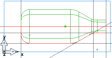

  1. Wählen Sie den Flächen -Schritt aus dem Schritte-Bedienfeld aus.
  2. Klicken Sie im Flächen-Assistent auf Rotationsfläche und klicken Sie dann auf Weiter.
  3. Auf der Rotationsfläche-Seite:
    1. Geben Sie einen Beginnwinkel von 0 ein.
    2. Geben Sie einen Endwinkel von 180 ein.

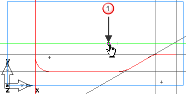

    3. FeatureCAM wählt automatisch Ihr verkettetes Profil im Profil-Feld aus.
    4. Klicken Sie im Achse-Feld auf die Linie anklicken -Schaltfläche und wählen die horizontale Linie um Punkt aus.
      Klicken Sie auf Fertigstellen.
