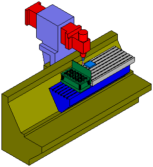

Kanten zeigen — Wählen Sie diese Option aus, um die Kanten der Maschine während der Maschinensimulation darzustellen.

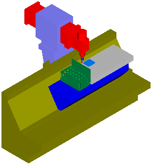

Dieses Beispiel zeigt das Standardverhalten, wenn Kanten zeigen abgewählt ist:
Dies ist dasselbe Beispiel, bei dem Kanten zeigen ausgewählt ist:
