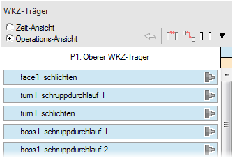

Verwenden Sie die Operations-Ansicht, um die Operationen in der Bearbeitungsreihenfolge anzuzeigen.
Operationen werden neben den Feature-Namen in Spalten und angeordnet nach Werkzeugträger und Spindel angezeigt.
Klicken und ziehen Sie Operationen innerhalb des Gitters, um die Reihenfolge oder den Werkzeugträger zu ändern.
Verwenden Sie die Symbolleiste in der oberen rechten Ecke der Gruppe Werkzeugträger, um die Reihenfolge der Operationen zu steuern:
