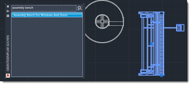

Mit der Funktion Objektexemplar suchen können Sie nach Objekten suchen, die den von Ihnen eingegebenen Suchkriterien entsprechen. Die Suchergebnisse werden im Layout hervorgehoben, damit sie gut zu erkennen sind. Die Suche wird auf der obersten Ebene der Layouts durchgeführt; Unterlayouts werden nicht durchsucht.
So suchen Sie ein Objekt im Layout:

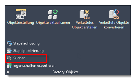

  1. Klicken Sie im Dropdown-Menü Factory-Objekte auf Suchen.
  1. Wählen Sie die Suchkategorie aus der Dropdown-Liste aus. Sie können nach Objekteigenschaften, Kennzeichnungen, Beschriftungen oder allen Objektdaten suchen.
  2. Geben Sie den Suchbegriff in das Feld rechts neben der Dropdown-Liste ein, und drücken Sie die EINGABETASTE. Die Suchergebnisse werden angezeigt. Bewegen Sie den Mauszeiger über ein Ergebnis, um das entsprechende Objekt im Layout hervorzuheben. Die Objekteigenschaften werden auch angezeigt, wenn der Factory-Eigenschaften-Browser geöffnet ist.
Wenn eine Objekteigenschaft einen Parameterausdruck enthält, können Sie nach dem Ausdruck oder dem Wert suchen. Wenn eine Objektkennzeichnung beispielsweise den Ausdruck "=Length is " enthält, können Sie nach "Length is 60 in" oder "Length is" oder "60 in" suchen, um Objekte zu ermitteln, die diesen Kriterien entsprechen.

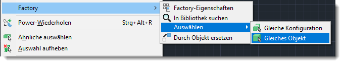

Auffinden gleicher oder ähnlicher Objekte mit der Option Auswählen
Die Option Auswählen im Factory-Kontextmenü enthält zwei Optionen:
Klicken Sie mit der rechten Maustaste auf ein Objekt im Layout, um das Kontextmenü aufzurufen.

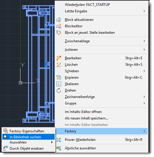

Suchen von Objekt-Bibliotheksverzeichnissen
Wenn Sie herausfinden möchten, wo sich ein platziertes Objekt in der Objektbibliothek befindet, beispielsweise um das Objekt zu bearbeiten oder Kopien zu erstellen, klicken Sie mit der rechten Maustaste auf das Objekt im Layout, und wählen Sie Factory > In Bibliothek suchen aus.
Der Objekt-Browser wird geöffnet, und das Verzeichnis des Objekts in der Bibliothek wird angezeigt. Klicken Sie im Browser mit der rechten Maustaste auf das Objekt, um die verfügbaren Optionen wie Durchsuchen, Vorschau, Verschieben und Kopieren anzuzeigen.

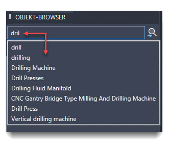

Das Suchwerkzeug im Objekt-Browser ermöglicht eine kontinuierlich verfeinerte Suche während der Eingabe der Suchkriterien.
  1. Geben Sie in das Feld Suchen oben im Objekt-Browser den Komponentennamen oder einen Eigenschaftswert ein. Bei der Suche anhand von Eigenschaftswerten werden die Eigenschaften Name, Autor, Kategorie, Kommentare, Firma, Schlüsselwörter und Titel durchsucht.
  2. Während der Eingabe von Text wird dynamisch eine Liste der gültigen Suchbegriffe angezeigt.
  3. Wählen Sie einen Suchbegriff aus, oder vervollständigen Sie ihn, und klicken Sie auf die Schaltfläche Objekte suchen . Die Suchergebnisse werden im Browser-Bereich unter den Browser-Steuerungen angezeigt.
