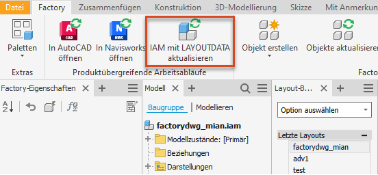

Mit dem Befehl IAM mit LAYOUTDATA aktualisieren können Sie die IAM-Datei manuell mit allen vorhandenen Änderungen aus der LAYOUTDATA-Datei aktualisieren.
Zugriff
Der Befehl ist in Inventor verfügbar. Sie können diesen über die Gruppe Produktübergreifende Arbeitsabläufe der Registerkarte Factory aufrufen.
Dialogfeld Factory-Optionen
So aktualisieren Sie die IAM-Datei automatisch über die LAYOUTDATA-Datei
  1. Öffnen Sie die IAM-Datei in Inventor.
  2. Klicken Sie auf der Registerkarte Factory auf Produktübergreifende Arbeitsabläufe > IAM mit LAYOUTDATA aktualisieren Dialogfeld Factory-Optionen.
    Alle Änderungen, die Sie in einer anderen Anwendung, z. B. AutoCAD, an der LAYOUTDATA-Datei vorgenommen haben, werden in der IAM-Datei aktualisiert.
