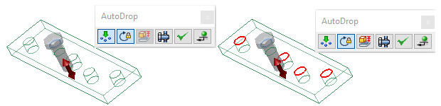

Wenn Sie die Zielgeometrie auswählen und AutoDrop eine Möglichkeit zum Einfügen mehrerer Exemplare derselben Variante ermittelt. Im Werkzeugkasten ist ein Schalter Mehrere einfügen verfügbar.
Deaktivieren Sie den Schalter, um ein einzelnes Bauteil einzufügen.
Aktivieren Sie den Schalter, um alle markierten Ziele zu füllen.
Falls die Zielgeometrie angeordnet ist, können Sie je nach verwendetem Schalter entweder eine Komponentenanordnung, mehrere Komponenten oder lediglich eine einzelne Komponente einfügen.
