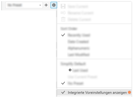

Sie können Toleranzen für Parameter angeben. Diese werden in den Voreinstellungen gespeichert. Klicken Sie auf den Flyout-Pfeil, wählen Sie Toleranz aus, und geben Sie den Toleranztyp und -bereich an. Speichern Sie die Voreinstellungen unter dem gewünschten Namen.
Um Toleranzen zu deaktivieren, legen Sie den Toleranztyp auf Vorgabe fest und speichern die Einstellung. Werte mit einer Toleranz können dank der farblichen Kennzeichnung ganz leicht erkannt werden.

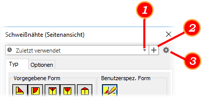

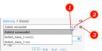

Klicken Sie auf
Neue Voreinstellung erstellen, und legen Sie den Voreinstellungsnamen fest, oder drücken Sie die EINGABETASTE, um die Vorgabenamen zu übernehmen.
Die Voreinstellung Zuletzt verwendet besteht aus den Parametern, die für das zuletzt platzierte Element des betreffenden Typs verwendet wurden. Zuletzt verwendet wird angezeigt, wenn keine Voreinstellung für ein neu erstelltes Element gespeichert wurde. Sie können die Voreinstellung Zuletzt verwendet unverändert übernehmen oder die Werte bearbeiten. Sie können jederzeit die geänderte Voreinstellung als neue Voreinstellung speichern, indem Sie auf
Neue Voreinstellung erstellen klicken und den vorgegebenen Namen akzeptieren oder einen Namen eingeben. Die Einstellungen unter Zuletzt verwendet bleiben zwischen den Sitzungen erhalten.

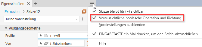

Boolesche Ausgabeoptionen werden in der Voreinstellung für Extrusion, Drehung, Sweeping und Spirale gespeichert. Bei Extrusion und Drehung weist die erweiterte Einstellung Voraussichtliche boolesche Operation und Richtung die Software an, die boolesche Auswahl basierend auf dem Profil und den Volumenkörpern im Modell vorzuschlagen. Die Einstellung überschreibt die voreingestellte Boolesche Auswahl.
