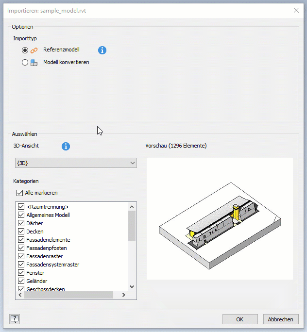

  1. Auf der Registerkarte Erste Schritte Gruppe Starten Neu CAD-Dateien importieren
  2. Navigieren Sie im Dialogfeld Öffnen zum freigegebenen Revit-Modell (*.rvt), das Sie importieren möchten, und wählen Sie es aus.
    Im Dialogfeld Öffnen wird eine Miniaturansicht und die Revit-Version angezeigt, mit der die Daten zuletzt geändert wurden.
  3. Klicken Sie auf Öffnen. Beim Öffnen werden im unteren Bereich des Dialogfelds Importieren Informationen angezeigt.
    Je nach Größe der Revit-Datei kann das Öffnen dieser mehrere Minuten dauern.
  4. Führen Sie im Dialogfeld Importieren folgende Schritte aus:
    1. Wählen Sie unter Optionen im Abschnitt Importtyp die Option Referenzmodell (Vorgabe) aus.
    2. Wählen Sie unter Abschnitt Auswählen Liste 3D-Ansicht die 3D-Ansicht aus, die Sie importieren möchten. Die Anzahl der zu importierenden Revit-Elemente wird über der Vorschau aufgeführt.
    3. Für die ausgewählte Ansicht wird eine alphabetisch sortierte Kategorieliste unterhalb der Dropdown-Liste Ansicht angezeigt. Die Inhalte der Kategorienliste basieren auf der ausgewählten 3D-Ansicht und enthalten nur Kategorien mit sichtbaren Elementen. Die Sichtbarkeit muss in der 3D-Ansicht in Revit festgelegt werden. Wenn Elemente in einer Kategorie sichtbar gemacht werden, wird diese Kategorie beim Bearbeiten der Ansicht berücksichtigt.
      Anmerkung: Weitere Informationen zu Kategorien
      • Die Kategorieauswahl wird gespeichert.
      • Ausgeschlossene Kategorien werden unabhängig von der Sichtbarkeit von Elementen nicht importiert.
      • Wenn sich in einer ausgeschlossenen Kategorie keine sichtbaren Elemente befinden, wird die Kategorie aus der Liste der ausgeschlossenen Kategorien gelöscht. Wenn später Elemente in dieser Kategorie sichtbar gemacht werden, wird die Kategorie beim Bearbeiten der Ansicht in der Liste angezeigt.
      • Wenn die Revit-Ansicht bearbeitet und die Sichtbarkeit von Elementen geändert wird, werden nach dem Aktualisieren der Ansicht in Inventor nicht mehr sichtbare Elemente entfernt und neue sichtbare Elemente importiert.
      • Einige Kategorien und deren Elemente werden nicht importiert, da sie von Inventor verwendet werden. Beispielsweise Ebenen, Kameras usw.
    4. Verwenden Sie die Option Alle markieren, um die Liste schnell zu leeren, sodass Sie nur einige wenige Kategorien auswählen können, die Sie aufnehmen möchten.
    5. Aktivieren Sie das Kontrollkästchen Verknüpfte Dateien einbeziehen, um alle verknüpften Dateien in den Importvorgang einzuschließen. Beachten Sie, dass die Option deaktiviert ist, wenn keine verknüpften Dateien vorhanden sind.
    6. Durch Ändern der 3D-Ansicht wird die Kategorieliste zurückgesetzt. Die vorherige Ansicht und die vorherigen Auswahlen werden nicht gespeichert.
  5. Klicken Sie auf OK. Das Modell wird mit der Z-Achse als Aufwärtsrichtung und als Unterbaugruppe importiert. Sie können eines oder mehrere Exemplare des Revit-Modells in der Inventor-Baugruppe platzieren.
Das Referenzmodell wird in eine Inventor-Baugruppe importiert und erhält denselben Namen wie die Revit-Datei. Außerdem wird der Name der Ansicht angehängt.

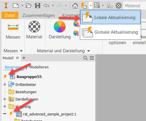

Aktualisieren von Referenzmodellen
Die Update-Benachrichtigung (Blitzsymbol neben einem Browser-Knoten) wird in folgenden Fällen angezeigt:
  • Das Revit-Quellmodell wurde geändert.
  • Inventor-Komponenten, die in der Baugruppe verwendet werden, wurden geändert.
Wenn das Blitzsymbol angezeigt wird, klicken Sie auf den Befehl Lokale Aktualisierung, um alle ausstehenden Änderungen sowohl für das Revit-Modell als auch für die Inventor-Komponenten anzuwenden. Aktualisierungen können sich auf Abhängigkeiten und adaptive Bauteile auswirken.
Anmerkung: Ein Update kann eine zeitaufwendige Operation sein. Das Update sollte in Bezug auf die Dauer dem ursprünglichen Import ähneln.

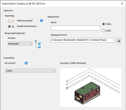

    1. Wählen Sie im Abschnitt Optionen unter Importtyp die Option Modell konvertieren aus.
    2. Wählen Sie die Baugruppenoptionen aus, um festzulegen, wie die konvertierte Revit-Datei strukturiert ist. Wählen Sie zwischen:
      • Baugruppe: Die Revit-Elemente werden als Unterbaugruppe und Bauteilexemplare unter einer Hauptbaugruppe importiert. Jedes Revit-Element ist im Allgemeinen ein Exemplar. In diesem Format werden die einzelnen Revit-Elemente unter Verwendung ihrer Revit-Kategorie, Revit-Familie und ihres Revit-Typs in Ordnern zusammengefasst.
      • Bauteil mit mehreren Körpern: Die Revit-Elemente werden als Körper unter einem einzelnen Inventor-Bauteil importiert.
      • Zusammengesetztes Bauteil: Die Revit-Elemente werden als Flächen unter einem einzelnen Inventor-Bauteil importiert.
    3. Geben Sie optional im Abschnitt Dateinamen ein Präfix oder Suffix für die erstellten Inventor-Modelle an.
    4. Geben Sie den Speicherort ein, oder navigieren Sie zu diesem. Der vorgegebene Dateipfad ist derselbe Speicherort wie für die Revit-Datei.
  5. Wählen Sie unter Abschnitt Auswählen Liste 3D-Ansicht die 3D-Ansicht aus, die Sie importieren möchten. Die Anzahl der zu importierenden Revit-Elemente wird über der Vorschau aufgeführt.
  6. Klicken Sie auf OK. Das konvertierte Modell wird mit der Z-Achse als Aufwärtsrichtung und als Knoten der obersten Ebene in die Baugruppe importiert. Sie können eines oder mehrere Exemplare des Revit-Modells in der Inventor-Baugruppe platzieren.
Anmerkung: Konvertierte Dateien werden nicht mit dem Quellmodell verknüpft. Um Ansichten zu ändern, müssen Sie das Revit-Modell erneut importieren und die gewünschte Ansicht auswählen.
Das Revit-Modell wird in eine Inventor-Baugruppe importiert und erhält denselben Namen wie die Revit-Datei.

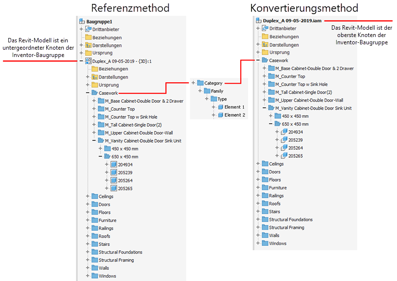

Vergleichen von Importergebnissen im Modell-Browser
Der Modell-Browser enthält je nach verwendeter Methode unterschiedliche Elemente. In dieser Abbildung wird der Browser in den verschiedenen Importmodi dargestellt:
Anmerkung: Im Referenzmodus wird das Baugruppenformat für die importierte Datei verwendet.

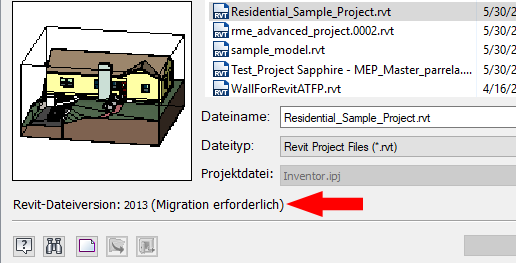

Beim Importvorgang wird die neueste Version von Revit Core Engine (RCE) verwendet. Beim Importieren eines Revit-Modells muss RCE diese auf die neueste Version migrieren. In Revit wird dieser Prozess als Aktualisieren der Datei bezeichnet. Dies geschieht im Arbeitsspeicher, die Datei selbst wird nicht geändert. Es handelt sich jedoch um einen zeitaufwendigen Prozess. Wenn Sie die Möglichkeit haben, speichern (und aktualisieren) Sie das RVT-Modell mit der neuesten Version von Revit. Der Inventor-Import ist dann schneller.
Anmerkung: Wie in Inventor müssen alle Benutzer, die auf die Datei zugreifen, auch die neue Version verwenden.
