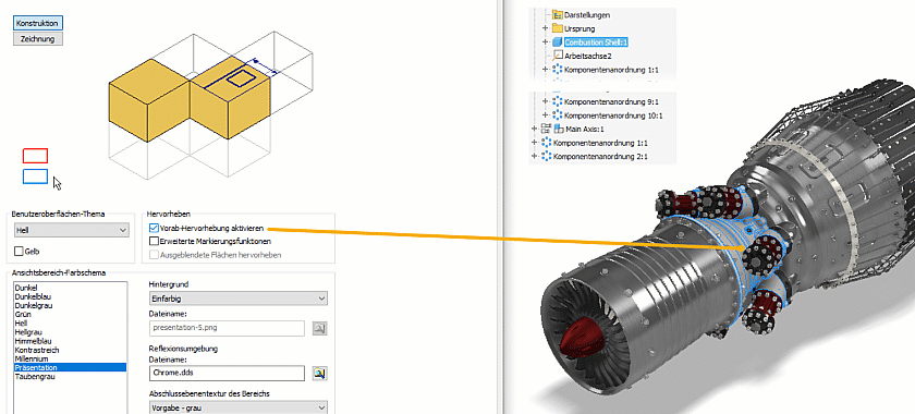

Zeigt die Auswirkungen des Farbschemas in der Konstruktions- bzw. Zeichnungsumgebung an. Klicken Sie auf Konstruktion oder auf Zeichnung, um die Auswirkungen des aktiven Farbschemas im Ansichtsfeld anzuzeigen.
Steuert die Farbe der Anwendungssymbole, des Fensterrahmens, des Hintergrunds (Vorgabe), der Eigenschaftsgruppen und der Dialogfelder. Wählen Sie ein Benutzeroberflächen-Thema aus der Liste der verfügbaren Themen aus.
Legt das Objektauswahlverhalten fest.
Objekte werden hervorgehoben, wenn Sie den Cursor darüber bewegen. So erhalten Sie Informationen zu dem Objekt, das Sie auswählen. Vorgabemäßig aktiviert. Wenn der Befehl deaktiviert ist, werden Vorab-Hervorhebungen in Baugruppen und Schweißkonstruktionen während der Komponenten- oder Bauteilauswahl nicht angezeigt.
Diese Einstellung wirkt sich nicht auf Andere auswählen aus, mit der Vorab-Hervorhebungen immer anzeigt werden.
Diese Option ist auch über das Pulldown-Menü Auswählen im Schnellzugriff-Werkzeugkasten verfügbar.
Zeigt die (Vorab-) Hervorhebung von Baugruppenkomponenten durch andere Komponenten an. Die Hervorhebung wird angezeigt, wenn eine Komponente oder Abhängigkeit hervorgehoben bzw. ausgewählt wurde.
Führt die verfügbaren Farbschemata auf. Klicken Sie zum Auswählen auf eines der verfügbaren Schemata. Im Ansichtsfeld wird das Ergebnis der Auswahl angezeigt.
Bietet Zugriff auf den Farbschema-Editor, in dem Sie die Farbschemata der grafischen Elemente in Inventor anpassen können.
