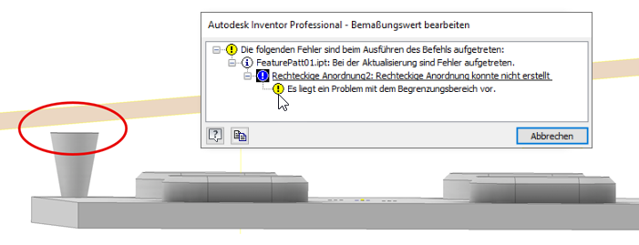

Umgrenzte Muster
Diese Punkte sollten Sie bei der Verwendung von Mustern beachten, die auf eine Umgrenzung beschränkt sind.
  • Umgrenzungsebenen außerhalb des Winkels, die nicht parallel zur Normalen des Elements verlaufen, können wie in der folgenden Abbildung dargestellt zu abweichenden Ergebnissen führen.
    Anmerkung: Wenn es keinen Schnittpunkt zwischen der Umgrenzungsebene und dem Element gibt, ist die Option für die vollständig eingeschlossene Geometrie deaktiviert.
  • Wenn eine Begrenzungsebene so erstellt oder bearbeitet wird, dass die Ebene das anzuordnende Element nicht schneidet, wird eine Fehlerbedingung erstellt, und eine Meldung wird angezeigt. Die Geometrie muss die Umgrenzungsebene schneiden.

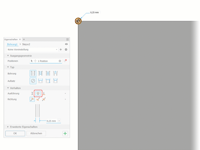

Das Bohrungselement stellt einen Sonderfall dar. Bohrungen mit dem Ausführungstyp Durch alle werden dem Teil des Volumenmodells zugeordnet, der vom ursprünglichen Element durchdrungen wird. Wenn das Ergebnis nicht Ihren Vorstellungen entspricht, ändern Sie den Ausführungstyp in Abstand.
