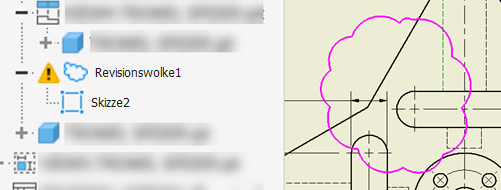

Benachrichtigungen zu Revisionswolken
Wie andere Zeichnungsanmerkungen wird die Revisionswolke im Ansichtsbereich in Magenta angezeigt, wenn sie nicht geschlossen oder nicht korrekt definiert ist. Im Browser-Knoten wird ein Warndreieck angezeigt. Dies bedeutet, dass Sie eingreifen müssen, um ein Problem mit dem Skizzeninhalt zu beheben. Sie haben folgende Möglichkeiten:
- Klicken Sie mit der rechten Maustaste auf den Browser-Knoten oder die Wolkenlinie im Ansichtsbereich, und klicken Sie auf Wiederherstellen, um Design Doctor zu aktivieren und mit der Auswertung des Fehlers zu beginnen.
- Erweitern Sie den Browser-Knoten für die Revisionswolke, und bearbeiten Sie die Skizze der Revisionswolke.
- Doppelklicken Sie auf die Revisionswolke, um die Skizze zu bearbeiten.
