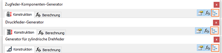

- Wählen Sie auf der Registerkarte Konstruktion die Optionen für konstruierte zylindrische Drehfedern.
- Wechseln Sie zur Registerkarte Berechnung, und geben Sie die Berechnungswerte ein. Dort können Sie z. B. den Typ der Festigkeitsberechnung wählen sowie die Belastungen und das Material der Feder festlegen.
Anmerkung: Klicken Sie rechts unten auf Weitere Optionen, um zusätzliche Optionen für die Federkonstruktion anzuzeigen.
- Klicken Sie auf Berechnen, um die Berechnung durchzuführen.
- Die Berechnungsergebnisse werden im Teilfenster Ergebnisse angezeigt. Die Eingaben, bei denen die Berechnung fehlschlägt, werden rot markiert (ihre Werte entsprechen nicht den anderen eingefügten Werten bzw. den Berechnungskriterien). Eine Beschreibung der Ergebnisse wird im Teilfenster Zusammenfassung der Meldungen eingeblendet. Sie können dieses Teilfenster durch Klicken auf den Doppelpfeil unten rechts auf den Registerkarten Konstruktion und Berechnung öffnen.
