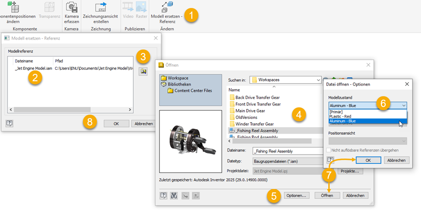

Ersetzen von Modellreferenzen in Präsentationen
Ersetzen Sie die aktuelle Baugruppendatei durch eine andere Baugruppe.
Anmerkung: Anmerkung: Snapshots sind nicht assoziativ und ändern sich nicht.
  1. Klicken Sie in der Multifunktionsleiste auf Registerkarte Präsentation Gruppe Ändern Modellreferenz ersetzen .
  2. Wählen Sie im Dialogfeld Modellreferenz ersetzen das Modell aus, das ersetzt werden soll.
  3. Klicken Sie auf Neues Modell auswählen , um das Dialogfeld Öffnen aufzurufen.
  4. Navigieren Sie zur Ersatzmodelldatei, und wählen Sie diese aus.
  5. (Optional) Klicken Sie auf die Schaltfläche Optionen am unteren Rand des Dialogfelds.
  6. (Optional) Wählen Sie den Modellzustand, der in der Präsentation verwendet werden soll.
  7. Klicken Sie auf OK, auf Öffnen und auf Ja.
  8. Klicken Sie im Dialogfeld Modellreferenz ersetzen auf OK.
