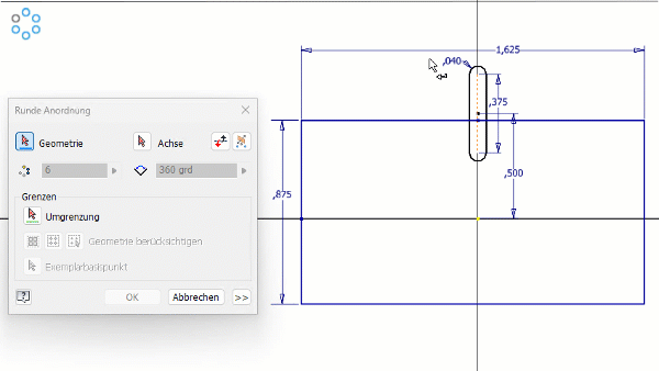

Skizzieranordnung
Sie können jetzt eine skizzierte Begrenzung verwenden und Skizziergeometrie nur innerhalb dieser Begrenzung anordnen. Sie bestimmen, welche Geometrie in der Anordnung verwendet wird, z. B. nur Geometrie innerhalb der Begrenzung oder alle Geometrien mit Schwerpunkten innerhalb der Begrenzung, oder Sie verwenden einen Basispunkt, an dem die gesamte Geometrie mit Basispunkten innerhalb der Begrenzung verwendet wird.
