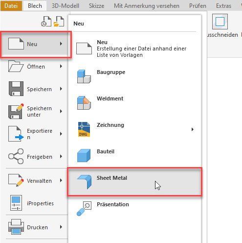

Verbesserungen bei Blech
Zugriff auf Blech über das Menü Datei > Neu
Der Zugriff auf die Blechfunktion wurde in dieser Version von Inventor einfacher gestaltet. Sie können jetzt direkt über das Menü Datei > Neu sowie im Dropdown-Menü Neu im Schnellzugriff-Werkzeugkasten darauf zugreifen. Vorgabemäßig werden die Sheet Metal.ipt-Vorlagendateien im aktiven Vorlagenordner verwendet.

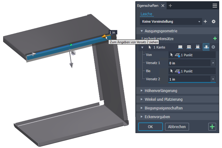

Flanschverbesserungen
Die folgenden Verbesserungen wurden in dieser Version für den Befehl Flansch vorgenommen:

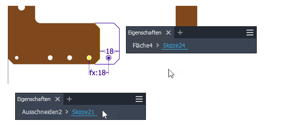

Verbesserung der Flächen- und Schnittskizzen-Breadcrumbs
In dieser Version wurden die folgenden Verbesserungen am Skizzen-Breadcrumb vorgenommen:

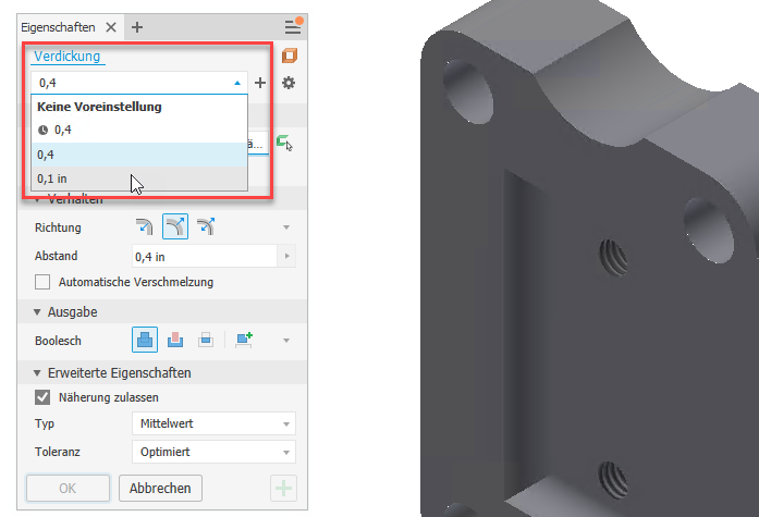

Voreinstellungen für Verdickung/Versatz
Der Befehl Verdickung/Versatz bietet jetzt die Möglichkeit zum Definieren von Voreinstellungen. Sie können Ihre eigene Voreinstellung mit bestimmten Werten festlegen.
Weitere Informationen finden Sie unter So arbeiten Sie mit Voreinstellungen.

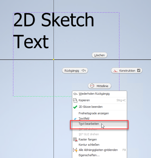

Text bearbeiten, Bearbeitungsfeld
Der Text kann sowohl in Bauteil- als auch in Baugruppenskizzen direkt bearbeitet werden. Wählen Sie zuerst die Begrenzungsgeometrie aus (Punkte oder Linien). Klicken Sie dann mit der rechten Maustaste, und wählen Sie Text bearbeiten oder Bearbeitungsfeld.
