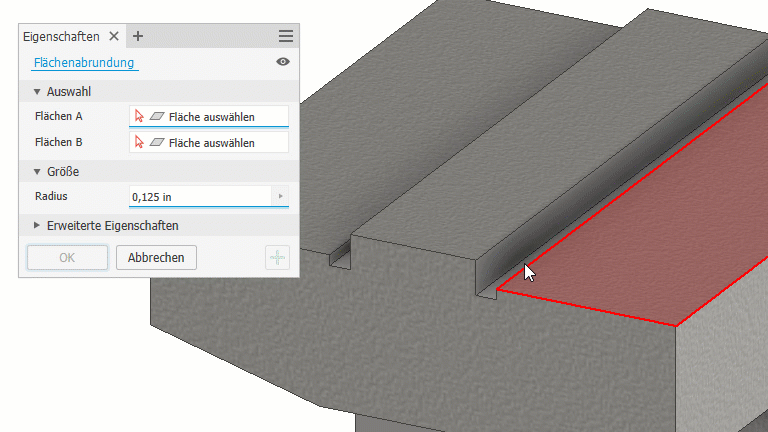

Flächenabrundung
Fügt ein Rundungselement zwischen zwei nicht angrenzenden Flächen eines einzelnen Volumenkörpers hinzu. Wenn es sich um angrenzende Elemente handelt, werden diese abgeschlossen und ausgefüllt, um die Rundung zu erstellen.
Weitere Informationen finden Sie unter So erstellen Sie Flächenabrundungen.

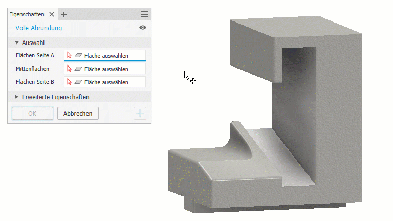

Volle Abrundung
Fügt ein Rundungselement tangential zu ausgewählten Flächen oder Flächensätzen hinzu.
Weitere Informationen finden Sie unter So erstellen Sie volle Abrundungen.
