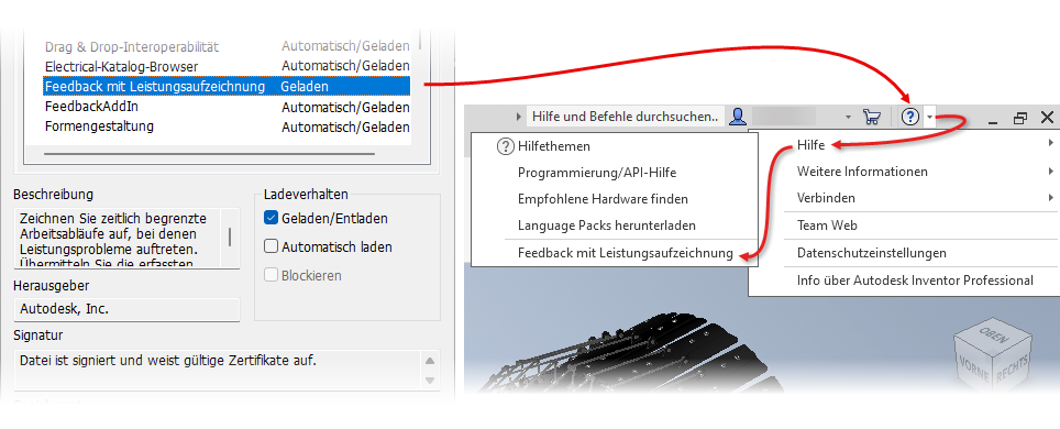

Feedback mit Leistungsaufzeichnung (Zusatzmodul)
Dieses neue Zusatzmodul soll Ihnen bei der Ermittlung potenzieller Leistungsprobleme helfen. Der Zugriff auf das Werkzeug wird über den Zusatzmodul-Manager verwaltet. Klicken Sie nach dem Laden auf die Schaltfläche Hilfe
Hilfe
Feedback mit Leistungsaufzeichnung, und folgen Sie den Eingabeaufforderungen. Nach der Aufzeichnung Ihres Feedbacks werden Ihnen eine Reihe von Feldern angezeigt, in denen Sie Ihre Erfahrungen darstellen können.
Weitere Informationen finden Sie unter So verwenden Sie die Aufzeichnung von Feedback zur Leistung.
