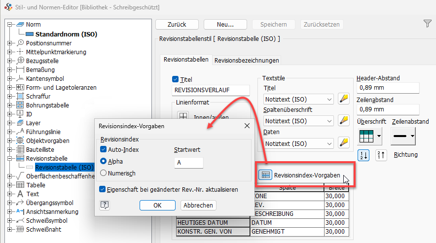

Einstellungen des Revisionsindex für Revisionstabellen
Es ist jetzt möglich, eine Vorgabenummerierung (alphabetisch oder numerisch) aus einer Zeichnungsvorlage anstatt über die Revisionstabelle selbst zu erstellen. Dem Stil- und Normen-Editor wurde die neue Option Revisionsindex-Vorgaben für Revisionstabellen hinzugefügt.
Weitere Informationen finden Sie unter Stil- und Normen-Editor: Revisionstabellenstil - Referenz und Revisionstabelle - Referenz.

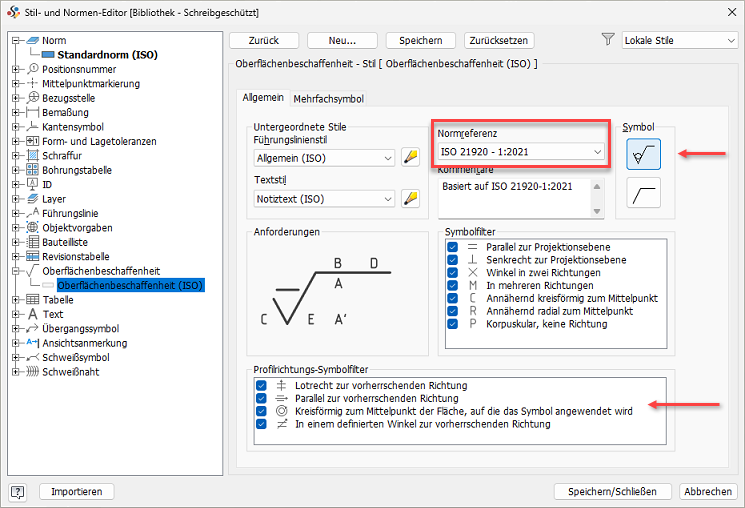

Oberflächenbeschaffenheit
Sie können nun Symbole für die Oberflächenbeschaffenheit basierend auf der Norm ISO 21920-1 definieren.

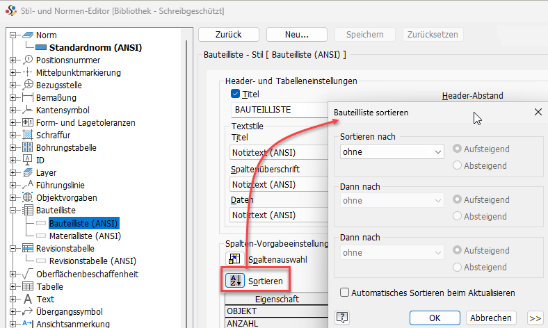

Hinzufügen der Option Bauteilliste sortieren
Sie können jetzt die Sortierreihenfolge von Elementen in der Stückliste für Bauteillisten direkt im Stil-Editor mithilfe der neuen Option Sortieren festlegen.
Weitere Informationen finden Sie unter Stil- und Normen-Editor: Bauteillistenstil - Referenz.
