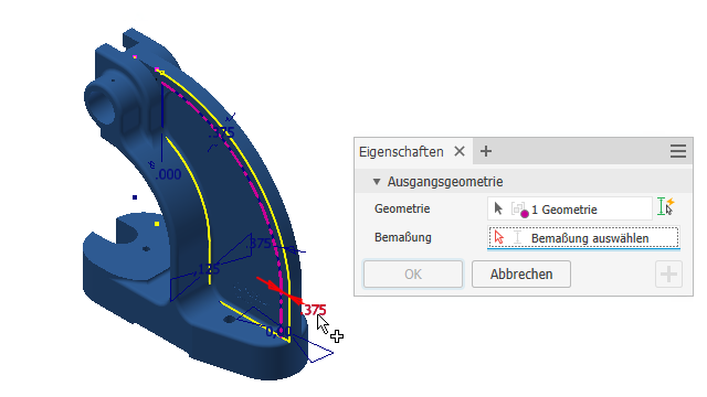

Bemaßungen verschieben
Sowohl in Bauteilen als auch in Baugruppen haben Sie jetzt die Möglichkeit, 3D-Anmerkungsbemaßungen direkt aus den Bemaßungen der ausgewählten Skizze oder des ausgewählten Elements zu erstellen. Dazu verwenden Sie den neu hinzugefügten Befehl Bemaßungen verschieben auf der Registerkarte Mit Anmerkung versehen.
Wählen Sie ein Element oder eine Skizze aus, um die Bemaßungen zu aktivieren, und wählen Sie dann die zu verschiebenden Bemaßungen aus.
Weitere Informationen finden Sie unter Verschieben von Bemaßungen.
