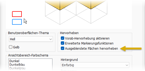

Die Auswahlmarkierung für Komponenten, Flächen und Kanten wurde verbessert, sodass der Kontrast zum Modell besser dargestellt werden kann. Wenn Sie eine Komponente hervorheben, wird die Kontur in einer entsprechenden Kontrastfarbe angezeigt, um die Identifizierung weiter zu verbessern und zu erleichtern.
Metadaten der Markierungskarte
Um die neue Option Ausgeblendete Flächen hervorheben zu verwenden, navigieren Sie zu Anwendungsoptionen Registerkarte Farben Gruppe Hervorheben und wählen Ausgeblendete Flächen hervorheben aus. Diese Option ist nur verfügbar, wenn die erweiterte Markierungsfunktion aktiviert ist.
Anmerkung: Wählen Sie die am häufigsten verwendeten Farbschemata aus, und passen Sie die Hervorhebung an Ihre Anforderungen an.
Weitere Informationen finden Sie unter Registerkarte Farben - Referenz (Anwendungsoptionen).

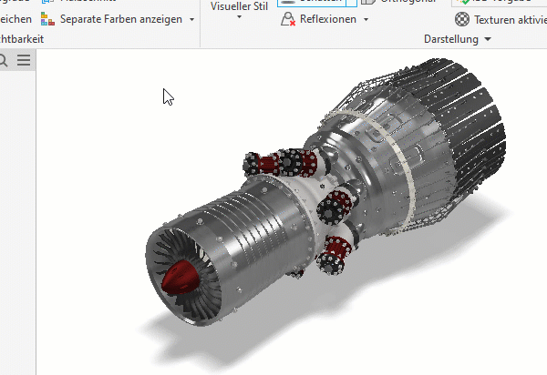

Darstellen von Komponenten in separaten Farben
Bei Baugruppen können Sie jetzt Komponenten vorübergehend mit separaten Farben darstellen. Die Anzeige von Komponenten in eindeutigen Farben kann bei der Auswahl und beim Verständnis der räumlichen Beziehungen von Komponenten usw. hilfreich sein. Sie können außerdem die Farben definieren, die Sie verwenden möchten, wenn Sie separate Farben anzeigen.
Greifen Sie auf Separate Farben anzeigen unter Registerkarte Ansicht Gruppe Sichtbarkeit zu.
Weitere Informationen finden Sie unter So zeigen Sie Komponenten mit separaten Farben an.

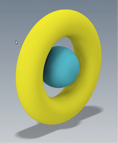

Verbesserte Hervorhebung
Die Hervorhebung für Kugeln, Zylinder, Tori usw. wurde verbessert, um das Element im Fokus besser unterscheiden zu können.

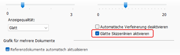

Verbesserte Liniendarstellung
Die Anzeige der Skizziergeometrie wurde verbessert, sodass Kurven glatter dargestellt werden. Diese Anwendungsoption für die Liniendarstellung ist vorgabemäßig aktiviert.
Weitere Informationen finden Sie unter Registerkarte Anzeige - Referenz (Anwendungsoptionen).

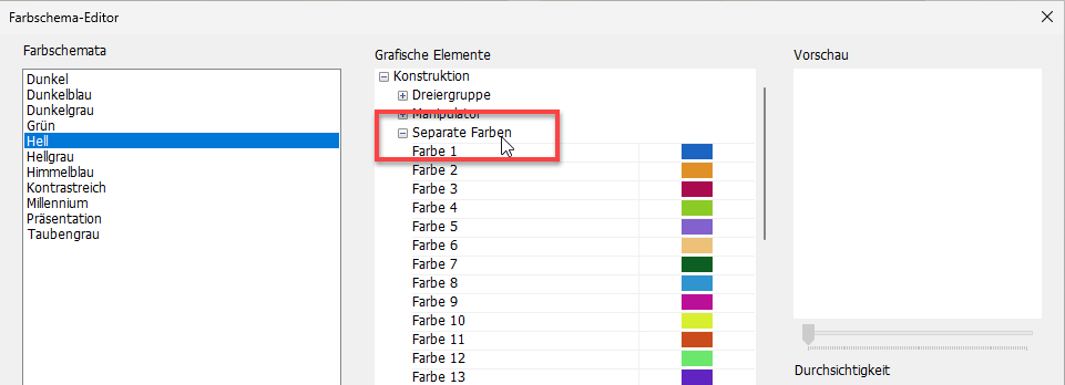

Anpassen der Farbliste
Die Farbliste im Farbschema-Editor kann jetzt angepasst werden. Optionen wurden dem neu erstellten Abschnitt Separate Farben hinzugefügt.
Greifen Sie über Registerkarte Extras Anwendungsoptionen Farben Schemata anpassen auf den Farbschema-Editor zu.
