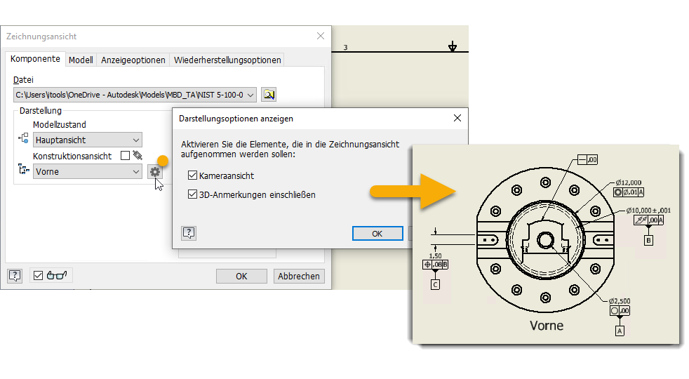

Neue Optionen für Zeichnungsansichten
Wenn Sie eine Erstansicht erstellen, klicken Sie auf die Option Ansichtseinstellungen, um die gespeicherten Kameraansichten und 3D-Anmerkungen einzubeziehen.

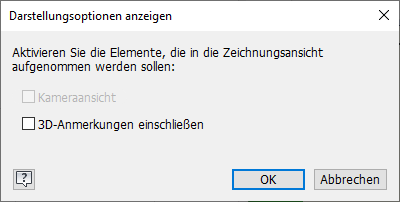

Um 3D-Anmerkungen für projizierte Ansichten zu extrahieren, doppelklicken Sie in die Ansicht, um eine Ansichtsbearbeitung zu aktivieren, und aktivieren Sie dann die Option 3D-Anmerkungen einschließen in den Ansichtseinstellungen.
Dieser Vorgang hat zwei Auswirkungen. Er zeigt die 3D-Anmerkungen in der Ansicht an und legt die Ansichtsoptionen für das Einbeziehen in ein Arbeitsblattformat fest.
Anmerkung: Wenn Sie die Option 3D-Anmerkungen mit dem Arbeitsblattformat verwenden, müssen der Name der Konstruktionsansicht und der Name der Ansicht genau übereinstimmen. So ist z. B. Front nicht mit FRONT identisch.

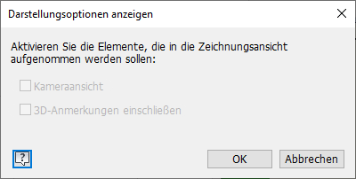

Das Dialogfeld Darstellungsoptionen anzeigen wird angezeigt, wenn Sie eine parallele Ansicht erstellen oder bearbeiten. Die Option Kameraansicht ist deaktiviert, um das Verhältnis zwischen der Erstansicht und der parallelen Ansicht beizubehalten.
Beide Optionen sind beim Erstellen von untergeordneten Ansichten, z. B. Schnittansicht und Detailansicht, deaktiviert, wenn die Kameraausrichtung der untergeordneten Ansicht nicht mit der Ausrichtung der bearbeiteten Zeichnungsansicht übereinstimmt.
